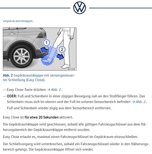

da ich gerne bei meinem Tiger auch das Auto von hinten verriegeln wollte und dazu idealerweise noch die zeitversetzte Funktion "Easy Close" nutzen möchte hatte ich mit dem Thema hier bereits auch schon im Forum befasst.
Bin hier im Vorfeld über einen kleinen Leitungssatz bei der Firma Ku***** gestolpert, mit dem das Interesse an der Funktion stark geschürt wurde und der Leitungssatz mit 39€ jetzt ja auch nicht weltbewegendes ist.
Da ich aber dann schon gleich vermutet hatte, auch den passenden Taster mit zwei Tasten zu brauchen, hatte ich bei dem Verein nachgefragt, was ich sonst noch zusätzlich benötige. Daraufhin wurde mir mitgeteilt, ich würde in jedem Fall das Komplettset für die sensorgesteuerte Heckklappe brauchen. OK, das Set war dann schon kein Schnäppchen mehr...
Hatte mir dann aber Sensor und Steuergerät schon an anderer Stelle besorgt, neu für 80€. Den Leitungssatz hätte es auch wieder bei Ku***** für kleines Geld gegeben. Da hier im Forum aber dann mehrfach von Problemen bei der Kodierung zu lesen war, dachte ich mache es mir einfach und nehme das Komplettset und habe dann auch Support von denen...
Dies war leider eine falsche Annahme. Es funktioniert zwar nun das Easy Open, aber das Schliessen, wie in der Betriebsanleitung (beiliegendes Bild) beschrieben funktioniert leider nicht. Auf Nachfrage bei Ku***** bekam ich nur eine recht pampige Antwort und mit dazu die Frage, was es denn für einen Sinn machen würde, die Heckklappe über den Sensor zu steuern. Nunja, in der Regel müssen die Dinge die man in den Kofferraum lädt auch wieder ausgeladen werden, dabei kann man genauso die Hände voll haben... Aber dies hatte dann dort auch keinen mehr interessiert und es gab nur noch den Verweis auf die Artikelbeschreibung, in der nur das Öffnen der Heckklappe beschrieben ist.
Alternativ hatte ich dann auch noch den zweifachen Taster installiert, doch hier fehlt einer der Pins am Heckklappensteuergerät 6D (wie in einem anderen Beitrag ausreichend diskutiert), ohne den Pin sollte dann beim Betätigen des Tasters nur das Fahrzeug verriegeln und die Heckklappe sofort schliessen. Da nun das zeitversetzte Schliessen der Heckklappe auch über den Sensor möglich sein soll, hatte ich mich dazu entschieden, dass Steuergerät 6D nicht zu tauschen. Hatte hier auch keines gefunden und bei einem neuen wäre das Problem gewesen, dass dieses dann für den Tiguan angepasst hätte werden müssen usw.
Da sich nun Ku***** in keinster Weise dafür interessiert, ärgere ich mich nun doppelt, zum einen über den überteuerten Setpreis und dazu, dass ich mich selbst nun darum kümmern muss, wie ich diese Funktion noch kodiert bekomme. Man hätte es auch wissen können, hatte vor ein paar Jahren auch bei der anderen Firma, die auch mit k beginnt einen extra teures Kabel gekauft wegen der Anleitung und im Ergebnis musste ich dann im ERWIN selbst nachsehen, wo dieses anzuschliessen ist. Da von denen auch nur kam, mal hier mal dort probieren und meiner Meinung nach aber der Stromlaufplan zu der Fahrgestellnummer eindeutig war. Hatte dort aber auch keinen interessiert. Daher waren meine Erfahrungen mit Nachrüstungen und diesen Herstellern doch eher schlecht und nicht empfehlenswert.
So, aber nun mal dazu, was ich eigentlich will...
Idealerweise eine Kodierung bei der sich über den Fußkick die Heckklappe wie in der Anleitung schliesst. Dazu das verriegeln und sofortige Schliessen über den zweiten Taster, der erste Taster wie gehabt in der Funktion mit nur Schliessen. Wenn das mit dem Taster nicht parallel geht, würde mich auch der erste Fall reichen mit dem Fusskick.
Folgendes wurde bereits kodiert und damit funktioniert auch das Öffnen ohne Probleme, wenn der Menüpunkt "Easy open" bei den Fahrzeugeinstellungen aktiviert ist.

Wie gesagt wäre nun die Frage, ob Taster und Pedal parallel überhaupt möglich sind und was noch für das Schliessen per Kick zu ändern wäre.
Hoffe es kann mir dazu noch jemand einen Tipp geben bzw. kann in einem Tiger, der dies von Werk aus hat schauen...
