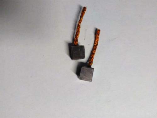

Das mit den Kohlen findet man häufig im www, man muß nur wissen dass das www nicht an deutschen Grenzen endet.
