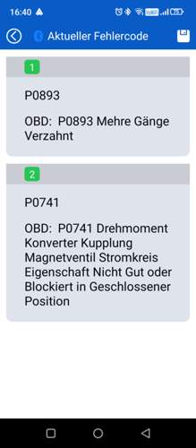

Hallo zusammen.
Ich fahre ein Peugeot Traveller Baujahr 2019 mit 177 PS Diesel Motor und eat8 Automatikgetriebe gerade bei Autobahn Fahrten ca zwischen 120 und 140 kmh leicht Berg an wenn man ein wenig Leistung anfordert und das Getriebe vom achten in den siebten Gang runterschalten möchte bekomme ich folgende Fehlercodes p0893 und p 0741. Daraufhin geht das Fahrzeug in den Notlauf und ich muss den Motor neu starten um den Fehler zu beseitigen so dass ich weiterfahren kann und dann entsteht bei selben Fahrbedingungen und die herrschen leider auf der Autobahn häufig das Problem immer wieder aufs Neue. Das Getriebeöl wurde schon mehrfach gewechselt ohne eine Veränderung kann mir jemand einen Tipp geben woran das liegen könnte
1 Antworten
https://carwiki.de/obd-fehlercode-p0893/
Vielleicht hilft das?
