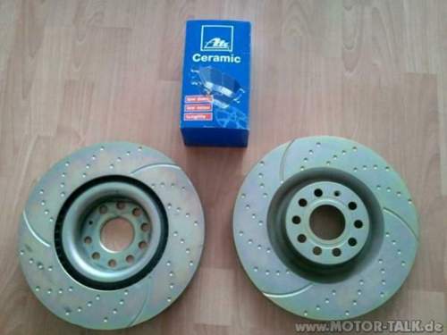

Hi an alle.
Da meine Bremse an der Vorderachse sich auch dem Ende neigt, suche ich nun nach alternativen.
Dabei bin ich auf für mich interessante Kombination gekommen:
EBC Turbo Groove Scheibe 345mm
ATE ceramic Bremsbelag
Die Frage ist, wer hat Erfahrungen gemacht? Ich habe gehört, das der ATE cermic Belag nicht kombinierbar ist, mit allen gelochten/geschlitzten Scheiben. Was ist dran?
Gibt es gute Alternativen außer Serienscheiben und Belägen?
PS: Habe an der VA die S3-Bremse verbaut.
grüße

Hatte gestern bei at-rs.de angefragt. Heute habe ich dann den Rückruf bekommen. Nach sehr ausführlicher Beratung entscheide ich mich jetzt für folgende Kombination:
EBC Turbo Groove + ATE Ceramic Beläge
Da ich jetzt in Urlaub fahre, kann ich wohl erst mitte Februar dann alles verbauen. Werde dann einen Erfahrungsbericht abgeben.

Habe mich für die Scheibe entschieden, nicht weil ich sportlich fahren will (deshalb auch die ATE Beläge). Da das ganze Set aber nur 100€ teurer ist, als Serie, ist mir der Aufpreis für die "bessere" Optik wert.
Edit: ABE = eintragunsfrei?? oder nicht?
Mit ABE heißt soweit ich weiß, dass du es mit der ABE im Straßenverkehr fahren darfst, NACHDEM du es hast eintragen lassen. Eintragungsfrei sind die Scheiben meines Wissens nach nicht. Deswegen steht auch nur "mit ABE" im Shop und nicht "eintragungsfrei".

Das die ATE Ceramic keine Sportbeläge sind, ist mir bewusst. Vielleicht werde ich aber auf EBC Greenstuff nehmen.
Da ich ja eh keine Hochleistungsbremse benötige, ist das für mich, die beste Alternative gegenüber der Serienkombo.
Warum?
Die S3 Anlage quitscht -> wohl normal. Also mal eine Alternative ausprobieren!
Nässe: hier sehe ich eine minimale Verbesserung beim Nassbremsverhalten
ATE Cermic: Nach vielen Erfahrunsberichten, weniger bzw. leichtlösbarer Bremsstaub. Nicht schlechter als Serie.
Wie gesagt...ich erwarte keine deutliche spürbare Bremsverzögerung. Doch warum soll ich nichtmal, auch zugunsten der Optik, mal was anderes ausprobieren? Schlechter als Serie ist es sowieso nicht!
