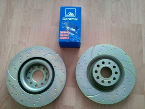

Hatte gestern bei at-rs.de angefragt. Heute habe ich dann den Rückruf bekommen. Nach sehr ausführlicher Beratung entscheide ich mich jetzt für folgende Kombination:
EBC Turbo Groove + ATE Ceramic Beläge
Da ich jetzt in Urlaub fahre, kann ich wohl erst mitte Februar dann alles verbauen. Werde dann einen Erfahrungsbericht abgeben.

Das die ATE Ceramic keine Sportbeläge sind, ist mir bewusst. Vielleicht werde ich aber auf EBC Greenstuff nehmen.
Da ich ja eh keine Hochleistungsbremse benötige, ist das für mich, die beste Alternative gegenüber der Serienkombo.
Warum?
Die S3 Anlage quitscht -> wohl normal. Also mal eine Alternative ausprobieren!
Nässe: hier sehe ich eine minimale Verbesserung beim Nassbremsverhalten
ATE Cermic: Nach vielen Erfahrunsberichten, weniger bzw. leichtlösbarer Bremsstaub. Nicht schlechter als Serie.
Wie gesagt...ich erwarte keine deutliche spürbare Bremsverzögerung. Doch warum soll ich nichtmal, auch zugunsten der Optik, mal was anderes ausprobieren? Schlechter als Serie ist es sowieso nicht!
