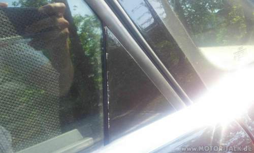

Hat jemand von euch schon einmal diese Eckblende hinten an der Tür getauscht?
Wie groß ist der Aufwand sie zu tauschen?
Eckblende
Eine leidige Geschichte mit dieser Korrosion. Wir haben erst vor kurzem bei einem das Teil angeschliffen und von aussen klavierlackschwarz foliert. Sieht wunderbar aus und gekostet hat's auch fast nichts. Der Besitzer ist jedenfalls begeistert, da nicht das ganze Gedöhns demontiert werden musste.

Um die Blenden zu tauschen muss die Türverkleidung abgebaut werden. Anschließend muss der Montageträger (Fensterhebermotor muss weg und ggf. Antrieb für Rollos aushängen) entfernt werden und der Fensterrahmen.

Die Eckblende kostet bei Audi ca. 15,00-18,00 Euro / Stück.
Für den Tausch der Eckblende muss die Türverkleidung und der Fensterrahemen demontiert werden, hierfür braucht man 2 Personen und Spezialwerkzeug (einen bestimmten Innenvielzahn-Schlüssel/Bit). In einem älteren Post hier im Forum findet man auch eine PDF Anleitung dazu.
Günstigere/einfachere Variante, wie bereits erwähnt wurde - Folierung.
