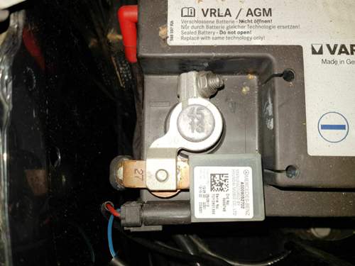

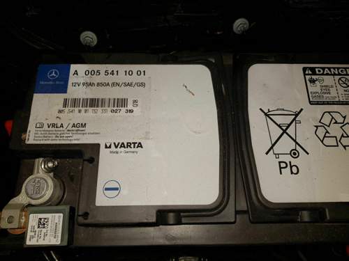

habe den wagen vor zwei monaten gekauft. wie alt die batterie ist weiss ich nicht.
Kannst ja nachgucken. Aufkleber oder Aufdruck auf dem Gehäuse und/oder eingeschlagen auf einem der Batterie-Pole.
am 6. Februar 2020 um 18:04
Auf den Batteriepolen ist das Herstelldatum (KW und Jahr) eingeprägt. Bei manchen Batterien ist auch ein Aufkleber am Gehäuse.
Themenstarteram 6. Februar 2020 um 18:10
ok werde ich nachschauen
Themenstarteram 6. Februar 2020 um 18:39
sieht nach erste batterie aus
+2
Themenstarteram 6. Februar 2020 um 18:44

Also, erster Satz Batterien im Auto, Zustand nach Störabschaltung Standheizung wegen Unterspannung. Spricht dafür, daß die Batterien ausgelutscht sind. Fährst Du viel Kurzstrecke?
Batterien mal testweise aufladen und gucken, ob es dann wieder geht. Und über den Austausch der Batterien nachdenken.

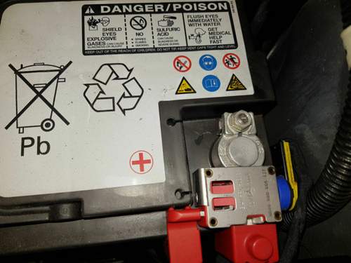

Wenn nicht ggf. mal die Batterie für 30 min. abklemmen (IBS-Stecker abziehen!) und dann wieder anschließen, für den Fall, daß sich das BSG oder ein anderes Steuergerät aufgehängt hat.
Ansonsten siehe weiter oben im Thread.
Themenstarteram 6. Februar 2020 um 19:21
soviel ich weiss muss bei einer batterie wechsel neu codiert werden. gilt das auch wenn man die batterie nur abklemmt und dann wieder anklemmt? welcher ist der ibs stecker?
