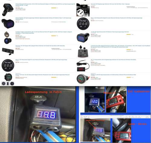

Für ein funkt. S/S sind ca. 200 Kriterien zuständig - um wenigstens eine einzige zu klären, solltest du während der Fahrt mittels stinknormalen Stedo-Voltmeter -siehe Bild - die Betriebsspannung
(ges. LiMa & Akku ) prüfen:
Wenn die Klimaanl. -AC - zugeschaltet wird, darf keinesfalls (während die Lima läuft) die Betriebsspannung von
zumeist 14,8 V auf noch weniger als 14,6 V "zusammenbrechen".

Themenstarteram 24. November 2020 um 8:08
War heute konstant auf 14,8V.
Ladestrom konstant 1,5...3A.
Ladestrom ging nach ca. 5 Minuten Fahrt auf diesen Wert (kurz nach Start ~45..60A)
Ausgelesen über KI.
Besser geht es nicht. OK
Dann muß der Fehler an den 199 anderen Kriterien gesucht werden.

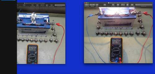

Du kannst auch einen Selbsttest machen, wenn das Auto nach einer Volladung länger Stand, Zündung an und im Kl die Spannung ablesen, Strom auf ca.- 20A bringen mit Licht od. Heizgebläse.
Wenn Spannung nach 5min unter 11, 8V fällt, dann ist die Batterie mit der Ladung/Lebensdauer ziemlich am Ende!

Dann teste mal mit 15 Stück a 60 Watt = 900 W .... 900Watt : 12 Volt = 75 Ampere !
sollte mind. 1/2 h leuchten !
Leistungs-Test
