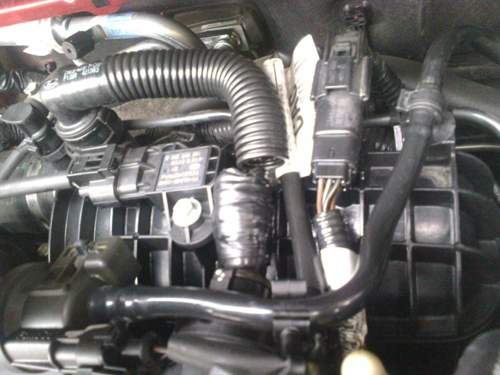

hatte diese WE ein eher unlustiges Erlebnis mit meinem Focus Ecoboost 1.0.
Auf der Autobahn bei Tempo ca. 130 hörte ich von vorne seltsame Pfeifgeräusche, da es an dem Tag sehr stürmisch war, dachte ich noch an Windgeräusche. Die Geräusche wurden aber immer deutlicher und es kam mir schon sehr seltsam vor. Nahm dann die nächste Ausfahrt um bei einer gleich dort befindlichen Tankstelle zu halten und nachzusehen. Während ich auf der Ausfahrt bergab fahre, gibt heult plötzlich der Motor auf, und der Wagen gab von alleine Vollgas. Mit Kuppung und Bremse konnte ich den Wagen etwas geschockt unter Kontrolle bringen. Danach wechselten sich Vollgas- und Normalpassagen ab und ich konnte den Wagen mit Mühe bei der Tankstelle abstellen. Nach einigen Minuten wieder gestartet, der Motor heult nur auf und dreht ca. 6000 Touren, keine Abhilfe ausser Motor mit Zündschlüssel abwürgen.
Habe dann vorne nachgesehen und nahe der Spritzwand an der hinteren Motorseite einen lose in die Luft hängenden fingerdicken Kunststoff-Schlauch entdeckt.
Der gerufene Pannenfahrer stellte diesen gebrochenen Schlauch auch als Ursache für die Panne fest,
erkannte aber, dass dieser bereits zuvor nur mittels Isolierband notdürtig geflickt gewesen ist und sich deshalb gelöst hat. Ich war einen Tag zuvor in der Ford-Werkstatt und bekam dort die Ventildeckel-Dichtung auf Garantie gewechselt. Laut Pannenfahrer musste dafür in diesem Bereich hantiert werden und eine Beschädigung könne dabei leicht passieren. Allerdings sollte man dies nicht auf diese Art lösen......???
Kann hier jemand sagen, um welche Art von Schlauch es sich hierbei handelt? Siehe Foto!
Habe schon Mail an die Werkstatt geschrieben, dort hat sich aber noch keiner gemeldet.
Wäre jedenfalls gut zu wissen was genau hier das Corpus Delicti darstellt, der Pannenfahrer wusste es nicht genau.
Focus-lutfschlauch-defekt

Themenstarteram 4. November 2019 um 15:04
Update: Die Werkstatt hat sich gemeldet. Leider ist der zuständige Mechaniker plötzlich erkrankt und nicht erreichbar...
Ein schuldhaftes Verhalten wird aber für möglich gehalten.
Es handelt sich jedenfalls um einen Schlauch für die Kurbelgehäuse-Entlüftung. Jedenfalls ein eher empfindliches Teil, ein kleines zwar, aber mit großer Wirkung wenn es kaputt geht!

Themenstarteram 5. November 2019 um 8:22
Doch, das ist sie, aber nicht sofort, da das Teil nicht lagernd ist und erst bestellt werden muss.
Wenn sie es schon gehabt hätten, hätte es der betreffende Mechaniker ja (hoffentlich) gleich verwendet, und nicht herumgeflickt...

Themenstarteram 5. November 2019 um 8:28
Natürlich habe ich den Wagen auf mögliche sichtbare Schäden etc. bei Abholung geprüft.
Aber dieser Schlauch ist beim besten Willen nicht erkennbar, ohne vorherige Demontage der Motorabdeckeung und vor allem der Ansaugbrücke die hinter dem Motor quer verläuft! Zu dem Zeitpunkt war der Schlauch ja auch noch mit dem Klebeband verbunden und ragte nicht frei in die Höhe.
Also k e i n Laie kann bzw. konnte dies erkennen!
