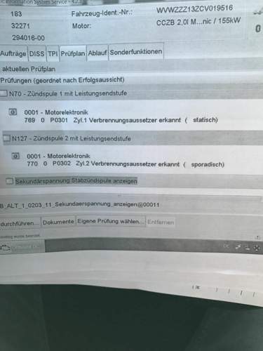

Nabend, heute ist mein Vater mit meinem Scirocco BJ2011 2.0 TSI zur eine Verantstaltung hin gefahren, und musste auf die Autobahn.. Plötzlich hat der Motor geruckelt ECP und Motorkontroll Leuchte sind an? Wagen ist derzeit auf notlauf
Also bis gestern war noch nichts..
Woran kann es liegen? :(

Dann probiere ich mal meine... Der Kaffeesatz tippt auf einen defekten Kolbenring, also in der Werkstatt unbedingt die Kompression prüfen lassen! Das können sie da gleich machen, wenn sie die Zündkerzen rauschrauben müssen, denn unter Garantie zeigt einer der Zylinder Verbrennungsaussetzer.
Was für eine Laufleistung hat der Wagen?
Beim 2.0 TSI aus 2011 eher unwahrscheinlich, sagt meine Glaskugel hier auf dem Tisch.
Ich tippe eher auf einen Fehler mit dem Ladedruck, Schaltsaugrohr, Einspritzung, Drosselklappe ....

Anhang fehlerauslesung
Img-1510

Dem Fehlerbericht nach würde ich wohl auch zuerst Kompression messen ...

VW selbst konnte mir nicht sagen wie teuer die Reperatur mich gekostet hätte, so hatte ich mit einem Mechaniker der es ausgelesen gehabt hatt bei VW, etwas gesprochen darüber. Ich sollte 2x Zündspule kaufen für Zylinder 1&2 & 4x neue Zündkerzen. Dies tat ich auch und in der Werkstatt meines vertrauens gewechselt. Also jetzt läuft es wieder problemlos.

Hatte das gleiche Problem damals beim 1.4er 160PS, da wurden auch die Zündspulen getauscht und danach lief alles wieder wie es sollte.
Naja jetzt brauchst du es auch nicht mehr machen, ist ja schon alles wieder zusammen gebaut. Das hätte sich angeboten als die Zündkerzen draußen waren.
Und wenn er jetzt wieder läuft, hast du Glück gehabt. Zündspulen sind bei meinem damals nach und nach alle hopps gegangen, kann also durchaus sein, dass die von Zylinder 3 sich auch bald meldet.
