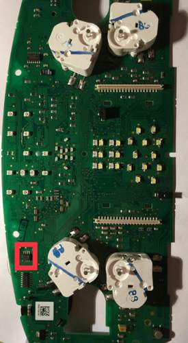

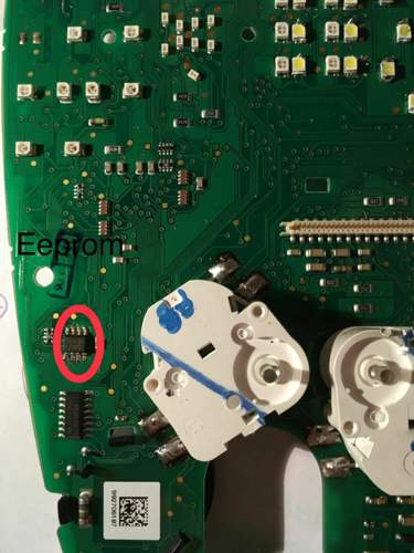

Hei.
Kurze Frage an die wissende Gemeinde.
Und zwar ist mein Tacho defekt.
( Leiterbahn weggeschmorrt und ein Widerstand abgeraucht.)
Wenn ich mir jetzt ein gebrauchtes Tacho mit der gleichen ident und Teilenummer besorge, muss doch sicherlich trotzdem noch etwas programmiert werden.
Kann ich statt dessen von meinem das Eeprom auslöten und in meinem einlöten?
Falls ja, welcher wäre das?

weißt Du denn, welchen Eeprom Du tauschen musst?
Willst Du das Risiko eingehen?
Ist es nicht bessen, den neuen tacho einprogrammieren zu lassen?
Welcher es ist weiß ich noch nicht ganz genau.
Theoretisch dürfte nichts kaputt gehen.
Zum neu programmieren müsste er ja auch raus. Wäre auch ein Risiko.
Nur so wäre es am einfachsten beide Eeproms gegeneinander zu tauschen. Wenn es denn funktionieren würde.
Nur weiß ich es eben nicht ob es überhaupt gehen könnte
Einen Eeprom neu einlöten habe ich schon mal gesehen, geht.
Aber einen auslöten, um ihn dann wieder zu verwenden, dürfte schwierig werden.
Da musst Du Dir einen speziellen Lötkolben holen, mit dem Du das Lötzinn absaugen kannst.
Ja das würde ich einem Elektroniker machen lassen.
Die Frage ist ob das so geht, einfach tauschen
Warum lötest du nicht einen Widerstand ein und überbrückst die abgeschmorte Leiterbahn mit Lackdraht oder 0,25mm^2 Kabel?
Definitiv einfacher als den IC zu tauschen.

...ein gebrauchtes KI von e6x kostet bereits ab 25€, hatte mal haufenweise zum Schlachten gekauft.
Es ist einfacher diesen gleich "jungfräulich" zu setzen und passend zur VIN codieren, als die EEPROMs hin und her zu löten.
Bei Bedarf, kann ich gerne für Dich erledigen, vielleicht habe ich sogar ein passendes KI da.

Also gebrauchtes Eeprom raus, hat keine Minute gedauert. Und mein altes Eeprom rein. Ging eigentlich doch recht gut.
Ab zum Auto und geguckt. Alles super, Km Stand stimmt, ebenso die Vin.
Fehlermeldung auch keine vorhanden.
