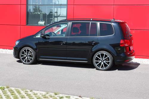

da mit dem 30/30er Eibach Pro Kit an der Vorderachse noch recht viel Luft hatte und der Touran optisch dann hinten tiefer steht als vorne, steht er nun mit der Eibach Sportline 50/30mm Feder endlich gerade und schließt auch vorne schön ab.
Es gab zwar auch von anderen Marken 50/30mm Federn, aber nach etlichen Versuchen kommt mir keine andere Feder als Eibach mehr rein, wenn man dauerhaft gescheit fahren will. Dieses Eibach Federn haben natürlich wie alle Eibach Federn auch Vorspannung auf Seriendämpfer und natürlich Tüv. Zwei neue Federwegsbegrenzer waren im Eibach Paket auch mit drin.
Die ersten ebay Händler bieten nun diese Eibach 50/30mm auch schon an.

Hallole ...
Das bedeutet jetzt das Aus für den " Hängearsch "
http://www.motor-talk.de/.../PostJump.html?...

Ja genau !
Fährt sich mit den Eibach Sportline Federn auch deutlich präziser und hat weniger Seitenneigung. Kann ich bestätigen.

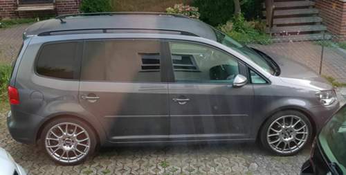

Komfort ist bei den Eibach Sportline der gleiche wie bei Pro Kit. Hatte vorher Pro Kit drin, aber die Pro Kit gefallen mir optisch nicht. Zuviel Luft vorne und hängt hinten runter wenn man es sich seitlich anschaut. Daher nehme ich immer nur noch Eibach Sportline
