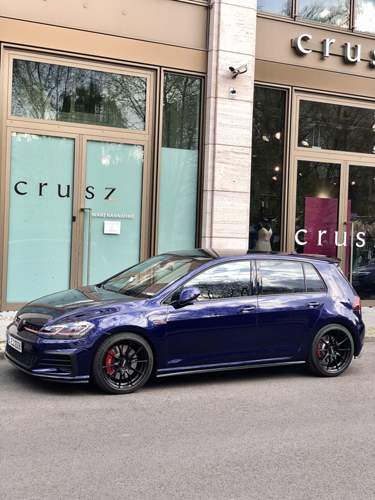

Also ich habe das ProKit auch seit gestern drin. Ich muss sagen das ich sehr überrascht darüber war das er so tief kam.
Da ich mir etwas unsicher war ob er tief genug kommen würde habe ich mir viele Bilder hier von Forenmitgliedern ansehen können. Aber bei mir ist er viel tiefer gekommen. Komischerweise :/
![](https://img.motor-talk.de/Jxi77UihSnQ-dYLj.131.jpg)
