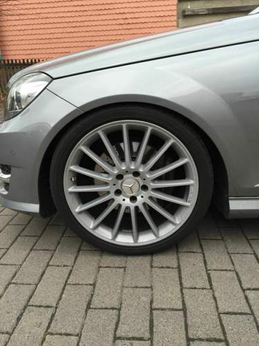

ich habe nun die Eibach Federn einbauen lassen.
Mit 4er Gummi-Unterlagen ist es IMHO sehr harmonisch. Mit den original verbauten 1er Gummis wäre es hinten deutlich zu tief geworden.
Verbaut sind in meinem C250CDI auf den Fotos:
Eibach Prokit Federn 30mm (Art.-Nr. E10-25-019-04-22)
4er Gummipuffer (4 Noppen, 17mm, A2103250484)
SCC Spurverbreiterung hinten 10mm (pro Rad)
Rial M10 in 8x17 ET48 mit Conti TS830 in 225/45 17
Viele Grüße
Gunnar

ALSO:
Mein 350 CDI mit AMG Paket hat 30 mm eibach Federn drin.
Ihr müsst unterscheiden, ob AMG Paket, oder AMG Sportfahrwerk..
Das "AMG-Paket" umfasst die gleiche Tieferlegung ab Werk (15 mm) wie ein normaler Avantgarde auch.
Als "i"-Tüpfelchen gäbe es noch das Sportfahrwerk zu bestellen.
Da sind die Dämpfer in der Härte verstellbar.
Dann sind die Eibach Federn wohl nicht zulässig. Ob das dem TÜV auffällt wage ich zu bezweifeln.
