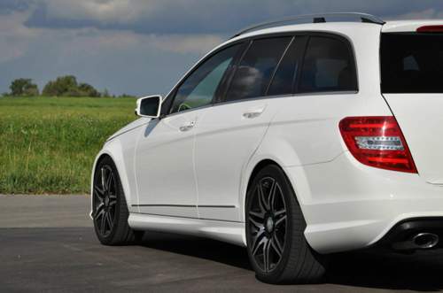

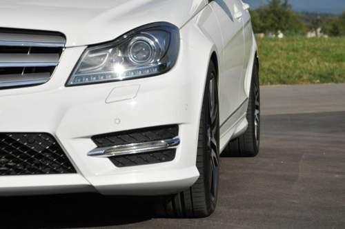

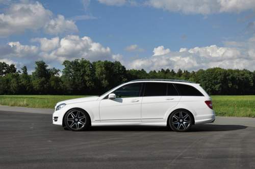

ich habe nun die Eibach Federn einbauen lassen.
Mit 4er Gummi-Unterlagen ist es IMHO sehr harmonisch. Mit den original verbauten 1er Gummis wäre es hinten deutlich zu tief geworden.
Verbaut sind in meinem C250CDI auf den Fotos:
Eibach Prokit Federn 30mm (Art.-Nr. E10-25-019-04-22)
4er Gummipuffer (4 Noppen, 17mm, A2103250484)
SCC Spurverbreiterung hinten 10mm (pro Rad)
Rial M10 in 8x17 ET48 mit Conti TS830 in 225/45 17
Viele Grüße
Gunnar
