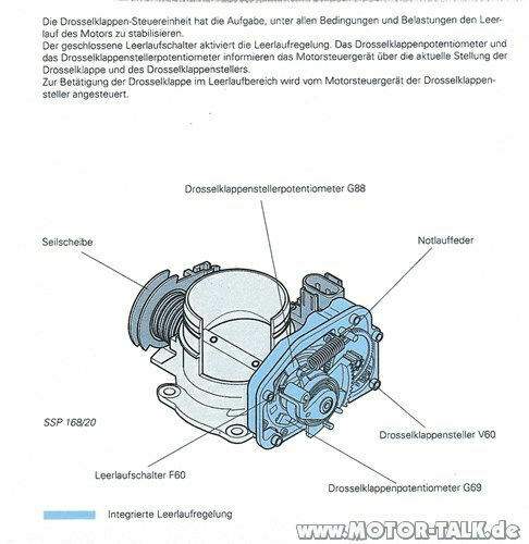

Liebe Gemeinde,
Ich habe mir letztens einen 3er Golf eingetreten, 95er Baujahr, 1,6 l 75 PS mit AEE Motor und das gute Stück macht folgendes:
Wenn der Wagen rollt, und zwar schneller als ca. 7 km/h läuft er im Leerlauf mit etwa 1200 U/min und er hält die Drehzahl auch in den ersten drei Gängen. Lässt man den Wagen ausrollen, geht unter ca. 7 km/h die Drehzahl auf 900 U/min zurück. Um zu testen ob die Drehzahlerhöhung tatsächlich abhängig von der Geschwindigkeit ist habe ich den Wagen am Hang angehalten, Leerlaufdrehzahl im Stand 900 U/ min, dann anrollen lassen (nicht angefahren, nur rollen) und ab etwa 7 km/h ging die Drehzahl auf 1200 U/min ohne dass ich Gas gegeben hätte.
Eindeutig ist die Leerlaufdrehzahl an etwa 7 km/h erhöht. Wodran kann das denn liegen?
Besten Dank für Eure Tips
Michael

Beim AEE gibt es kein eigenartiges Standgas...das war schon immer so. VW halt.
Vermutlich und in ganz seltenen Fällen könnte das Reinigen der DK helfen.
Die DK muß dazu aber ausgebaut werden.
Empfehle DK-Reiniger von LM. Bremsenreiniger ist nicht geeignet dafür.

am 29. März 2014 um 9:12
Das ist nicht eigenartig, das ist so gewollt von VW.
Gibt es im übrigen auch bei anderen Automarken und Dieselmotoren.
Die eigenständige Anhebung der Drehzahl soll verhindern das der Motor z.B. bei 7km/h (Schrittgeschwindigkeit) einfach absäuft.
Ist allerdings sehr Gewöhnungsbedürftig, hatte ich damals bei einem Nissan Note auch gehabt und ist schon recht komisch wenn man ohne zu kuppeln abbremst und dann auf einmal die Drehzahl hochgeht.
Die vorgeschriebene Leerlaufdrehzahl beim AEE liegt bei ca. 650 U/min. Geregelt wird das durch die Drosselklappen-Steuereinheit. Diese hat die Aufgabe, unter allen Bedingungen und Belastungen den Leerlauf des Motors zu stabilisieren.
Der geschlossene Leerlaufschalter aktiviert die Leerlaufregelung. Das Drosselklappenpotentiometer und das Drosselklappenstellerpotentiometer informieren das Motorsteuergerät über die aktuelle Stellung der Drosselklappe und des Drosselklappenstellers.
Zur Betätigung der Drosselklappe im Leerlaufbereich wird vom Motorsteuergerät der Drosselklappensteller angesteuert.
Ich vermute mal stark, dass ein Teil der Drosselklappensteuereinheit defekt ist (Leerlaufschalter, Poti, Steller). Beim AEE kann man diese Teile nicht austauschen, also muß dann eine andere Drosselklappe her.
Hier mal eine Grafik über den Aufbau der Drosselklappe.
