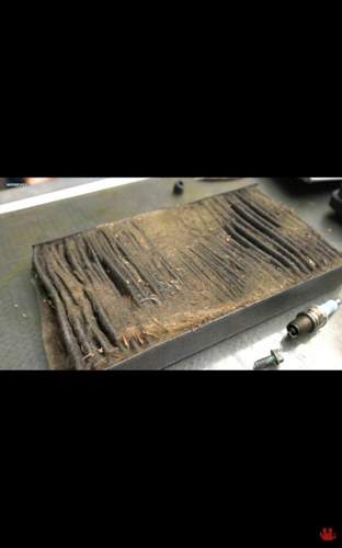

im Zuge des Kümmern um einige Dinge um mein Fahrzeug sind mir einige Wartungslücken aufgefallen. Da es sich um "kleinere" Dinge handelt, habe ich vor, diese selbständig durchzuführen.
Hierbei geht es um folgende Teile bzw. dazugehörige Fragen:
- Kerzen | Im Internet habe ich entdeckt, dass eine Kerze rund EUR 2 kostet - ich war in der Annahme, dass diese höher liegen. Benötige ich zusätzliche Teile, welche im Zuge dieser Arbeit ausgetauscht werden könnten? Ich muss gestehen, dass ich auf der Fläche etwas Öl liegen habe. Gibt es denn bei den Herstellern oder Größen etwas zu beachten? Ich folge hierbei der Empfehlung des Verkaufsportales mit meinem Motorcode.
- Luftfilter | Auch hier eine größere Auswahl des Herstellers - etwas zu beachten? Benötige ich zusätzliche Teile, welche im Zuge dieser Arbeit ausgetauscht werden könnten?
- Reinluftfiler | Der Ausbau und Einbau sah etas knifflig aus, da hierzu das Handschuhfach ausgebaut werden muss. Nichtdestotrotz würde ich mich hier auch trauen. Nachdem der Reinluftfilter ausgebaut wurde - empfiehlt sich eine kleine Staubsauger-Reinigung im Fach selbst? Reicht ein konventioneller Filter oder sollte es heutzutage auch ein Aktivkohlefilter sein? Darüber hinaus sind mir marginale Unterschiede bei den Größen aufgefallen, was mich wundert, da die angezeigten Produkte für das Fahrzeug geeignet sind. Gibt es hierzu einen Rat?
Neben diesen Teile sind aktuell der Ölwechsel und sogar der Austausch des Benzinfilters fällig - letzterer müsste mit dem eigenartigen anfänglichem Gasverhalten zusammenhängen, welches ab und zu auftaucht.
Mir ist durchaus bewusst, dass es hier im Forum häufig Diskussionen zum Motoröl gab - nichtsdestotrotz folgender Kommentar und Frage: Gemäß Wartungsheft zählt mein Fahrzeug zu "Allgemein" in der Kategorie "Benziner und E85". Als Norm wird lediglich ACEA A3/B4 bzw. ACEA A5/B5 angegeben. Die Renault-spezifische Norm RN07* ist lediglich für den Laguna III ausgewiesen. Nun bin ich etwas verunsichert, da ich ein vollsynthetisches Motoröl herausgesucht habe, welches die allgemeine, jedoch nicht die Renault-spezifische, erfüllt. Wie seht Ihr dies?
Gibt es ansonten etwas zu berücksichtigen bei der Auwahl der Benzinfilters?
Idee beim Öl und Benzinfilter ist, dass ich die Teile auswähle und die Werkstatt diese so einbaut. Selbstverständlich nach vorheriger Abstimmung.

Hallöchen Miro :-)
Deine ersten 3 Punkte sind schnell abgehandelt.
Im Prinzip gibt es dort nicht viel zu beachten. Bei den Zündkerzen lediglich das ANzugsmoment, welches bei 20 - 25 Nm liegt.
Die kleinen Abweichungen bei den FIltern sind nicht weiter schlimm. Ölwechsel mit dem dazugehörigen Filter ist auch unproblematisch. Bei dem Öl gibt es bei den älteren Fahrzeugen wenig Probleme. Von daher sehe ich dort mit deinem vollsynthetischem Öl keine Schwierigkeiten. Meine Erfahrung ist jedoch die, dass es kein NoName Öl sein sollte. Beste Erfahrungen habe ich mit ROWE Ölen gemacht. Sei es beim Motor-, Getriebe- oder auch AUtomatiköl. Guckst du hier Wenn du schon beim Schrauben bist, prüfe gleich die Bremsflüssigkeit mit. Wenn diese zu viel Wasser enthält, könnte es Schwierigkeitenbeim Anhalten geben.
