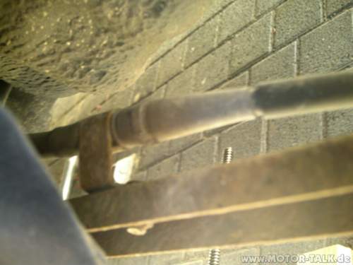

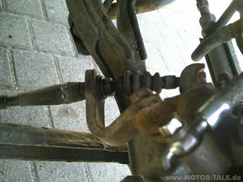

vielleicht kannst Du mir auch helfen.
Ich bin mir nicht im Klaren wie ich die Feineinstellung der Handbremse beim MX 3 bewerkstellige. Der MX 3 hat hinten Scheibenbremsen, die wurden erneuert. Wird das an den Schrauben vorgenommen die gekontert das Handbremsseil in Halterung festhalten? Da gibt es aber noch 17er Muttern die sich am Ende der Ummantelung befinden. Allerdings habe ich dort keine Veränderung beim Drehen festgestellt.
Handbremsseilbefestigung-hi-li-mx3
Handbremsseil-mx3-2
