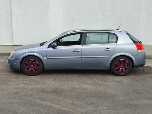

nun habe ich mir am Freitag,
einen Signum,Z32SE Handgerissen,LichtsilberM2 mit ca 160.000 Km geholt.
der Verkäufer(ein Händler,Syrer) konnte mir aber am Telefon
nicht viel Erzählen ,
außer das der Motor manchmal Ruckelt und Ausgeht.
nun ja sollte ja an sich kein Problem darstellen !
einen KWS bestellt und ein paar Relais mitgenommen,
für die Anreise mit der Bahn !
dort angekommen den einzigen Schlüssel genommen und
wollte das Fahrzeug starten ,Pustekuchen ging nicht am Zündschlüss ,
aber hinter dem Lichtschalter klickte ein Relais ,
Ok Anlasser sollte vom CIM sein Startsignal bekommen über Zündschlüssel!
rein zum Verkäufer,Er springt doch garnicht an ?
Verkäufer,doch -Du must doch den Startknopf drücken,
Ich-welchen Startknopf?
Er-an der Lenkradverkleidung!
ich zurück und da sah ich doch einen kleinen Startknopf,
ergo Zündung an und den Knopf gedrückt und der Motor lief,
mit manchmal leichten unrunden Lauf und
verzögerter Gasannahme !
war aber nicht immer !

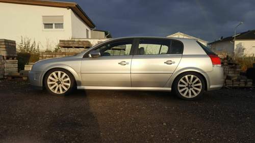

500 Euro habe ich für den Erstbestzer in der Zulassung bezahlt,Adam Opel AG,Grins
wenn man auf die Bedienungsanleitung vom Signum schaut,sieht man ein Fahrzeug identischer Farbe!
ein ältetes Fahrzeug kann auch schön sein und
hat seine Reize und Überaschungen!
bei neueren Modellen erlebst Du nur Überraschungen!
