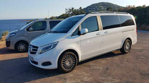

- Ein eher unfreiwilliges Souvenir aus Frankreich an der 19" AMG Felge und dem Conti-Schlappen...
Ein im Erdreich eingelassener und somit schlecht einsehbarer Findling im schönen Okzitanien war Schuld...!
Und deswegen sage ich auch immer, dass gerade beim Marco Polo ein Ersatzrad unbedingt dazugehören sollte...!

Hast du denn gar keine Werkzeug Tasche dabei? Dann fehlt dir ja auch die Abschleppöse.
Die Tasche müsste es aber doch auch zum nachkaufen geben.
Teilweise ist auch kein Winkelschlüssel für das herunterlassen dabei, sondern nur eine gerade Stange und dazu musst du den Ringschlüssel nehmen.

So sieht mein Bordwerkzeug aus...!
Und ich habe auch einen 4t-Hydraulikheber dabei...!
@tiasjosh
Zu sachkundig + motiviert scheint Deine MB-Werkstatt ja nicht zu sein...?!
Bei meinen angehängten Bildern siehst Du das notwendige Spezialwerkzeug.
Es hat folgende MB-Teilenummer:
A639 583 02 45
Und wird mit einem 17er Aufsatz (identisch der Radmuttern ) angetrieben!
In diesem Zusammenhang empfehle ich immer mal daheim eine Trockenübung mit dem Reserverad zu machen.
Genau wie mit Schneeketten...!
Gruss
Nico + Crew
