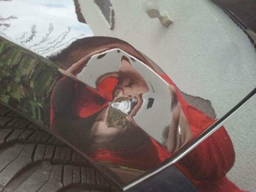

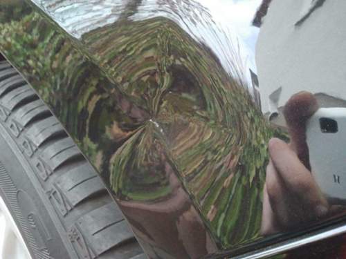

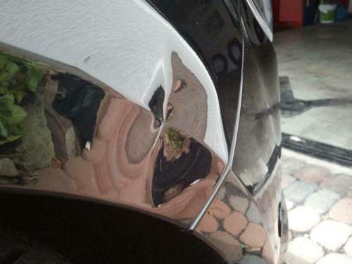

hi, hab da mal ne frage an die karosserieexperten.
haben heut nachm einkaufen ne beule im vorderen kotflügel gehabt, siehe bilder.
kann man die noch ohne was zu lacken rausdrücken oder eher nicht?
lack ist nur minimal wie bei nem steinschlag weg, sieht auf den bildern irgendwie viiieeel schlimmer aus als es ist.
2012-04-14-15-12-08-1
2012-04-14-15-12-38-1
2012-04-14-15-12-52-1
12 Antworten
Ich (ehemals Lackierer) würde sagen, daß hier der Beulendoc. nicht´s machen kann, da im Kantenbereich, aber bin mir nicht sicher !
Falls du es vom Lackierer machen lassen willst, dann rechne mal von 150,-€ bis 400,-€ (darüber wäre reine Abzocke) Preise bei den "Fachmännischen" Lackierern schwanke EXTREM stark ...
Die Delle ist wahrscheinlich machbar. Allerdings wird der Haarriss in der Mitte der Delle wahrscheinlich weiter aufreißen, dann müßte man mal schauen ob Dir austupfen ausreicht oder man lackiert es bei (Spot-Repair, entweder beim Lackierer oder einem guten Lackdoktor).
Auf jeden Fall kann ein guter Dellentechniker die Delle so drücken, dass vor dem Beilackieren nicht mehr gespachtelt werden muss.

am 14. April 2012 um 19:00
Das Metall ist plastisch verformt.
Da kann der Beulendoktor zwar weitgehend den Ursprungszustand wiederherstellen, aber ohne spachteln geht da nix.
Nachlackieren geht aber im Smart-Repair-Verfahren.
Sascha
am 14. April 2012 um 19:05
Sascha da muss ich dir widersprechen!
Ich hatte einen sehr ähnlichem Fall an einem Astra G wo auch alle sagten das wird ohne Lacken nichts (dachte ich selber auch)
aber der BeulenDoc der bei mir war hatte das so gut hin bekommen das hinterher nurnoch beim ganz genauen hinsehen die stelle zu sehen war.
Und nicht mal was Lackiert werden musste
Der hatte zwar ne weile dafür gebraucht aber trotzdem, wenn man einen erwischt der Ahnung von der Materie hat ist auch das absolut machbar.

Also ich würde eher sagen, daß mit Smart-Repair da wegen des Knicks nichts zu machen ist. Trotzdem machen Werkstätten die Smart-Repair anbieten das oft günstiger als "normale" Karosseriewerkstätten.
Achim
Keine Chance, wegen bereits vorhandener Lackapplatzung und, wie ebenfalls hier schon festgestellt wurde, wegen dem Profilknick im Kotflügel. Das wird ein neuer Kotflügel+Lack.
Viele Grüße,vectoura

Sorry, aber hier muss ich ganz entschieden widersprechen.
Das mit dem Lack ist ok. Den kann man auch durch "Drücken" nicht wieder heil kriegen.
Der Profilknick ist für einen richtig guten Dellentechniker aber bestenfalls eine Herausforderung.
Im BVATe.V. (www.bvat.de) habe wir mehr als einen davon.
Ich schicke auch gerne mal Bilder von "schlimmen" Schäden.
Wiele Grüße
McHail

Hi McHail,
da du ja vom Fach bist und Ich nicht mehr ganz FRISCH im Fach bin, würde mich echt brennend interressieren was so etwas kosten würde bei einem SPEZI Drücker !!!
P.S. wie bereits erwähnt ,machen einige Lacker so etwas mit spachteln etc. für etwa ab 150,-€ daher wäre es echt eine Alternative zum Beuelndoc. NUR die Frage wie TEUER (Billig) kommt so etwas bei einem Drücker ???
LG
Bekommt ein guter Dellen-Doc wieder hin, aber da muss auch lackiert und ggf. gespachtelt werden.
Kosten schätze ich auf 200-300€
