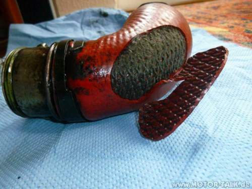

Hatte ich letzten Freitag (13.9.2013) auch...
War bei VW... Haben ein Loch im armdicken orangenen Schlauch des Turboladers gefunden und mir gezeigt. Kostenpunkt: Soll ca. 160 Euro incl. Arbeitszeit kosten. War direkt zu sehen, wenn man die Plastikabdeckung unterm Motor abmacht...
Anbei mal ein Foto vom kaputten Schlauch. Unter dem offenen Lappen sieht man Gewebe...
Img-1305-2
Partikelfilter hat sich nach dem blinkenden Vorglühsymbol und dem Abgasverbrennungssymbol übrigens jetzt auch noch gemeldet...

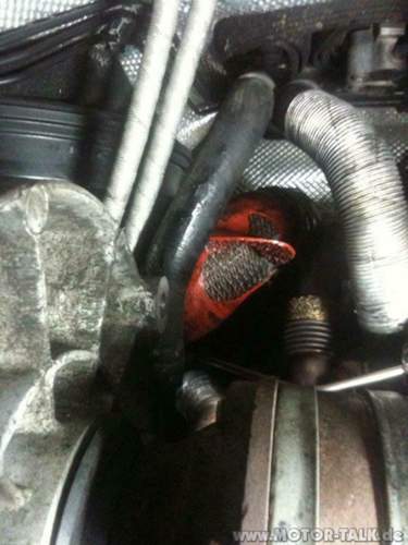

so, ich habe mich jetzt mal wieder unters auto gelegt aber den einzigsten schlauch den ich gesehen habe der eine beschädigung aufweist ist armdick aber schwarz siehe bild aber das dürfte eigentlich nicht die störquelle sein oder?

Ich muss als Laie passen - kenne mich nur ein wenig mit BMW-Einzylindern aus...
Mein Problem ist nach der Bezahlung von 206 Euros erledigt -alles wieder normal.
Der Übeltäter im Bild:
Passat3
