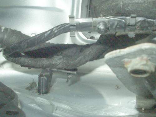

Was Du nach Kauf als allererstes machen solltest:
Den Dreck rausräumen hinter der Radhausschale in den Kotflügeln vorn, an der A-Säule (siehe Bild). Allerdings sollte man dazu besser nicht den Bord-NOT-Wagenheber benutzen, sondern lieber einen stabilen Mini-"Rangier"-Wagenheber mit Beilage unterm Blech.
Themenstarteram 28. November 2014 um 13:14
Wow das sieht heftig aus. Wusste gar nicht das sich da soviel Dreck ansammeln kann!
@snuc schrieb am 28. November 2014 um 14:14:53 Uhr:
Na ja, das ist eher ein Extremfall (wie man an Wagenheber und Lackierung sieht, auch nicht mein Auto!).
Lösen der hinteren, unteren drei Torx(!)-Schrauben und Vorziehen der Radhausschale bei auf diese Seite eingelenktem Rad reicht schon, da heranzukommen, man muss das Auto dazu also nicht zwingend aufbocken.
Ich hab da allerdings früher jährlich 2x nachgeschaut und gesäubert, jeweils bei saisonalen Räderwechsel.

eher nicht, Standard beim Golf4.

Nein, muss nicht. Ich hole vielleicht alle 2 Jahre einen sehr kleinen Haufen raus und schaue daher schon gar nicht mehr jedes Jahr nach, weil lohnt sich nicht.
