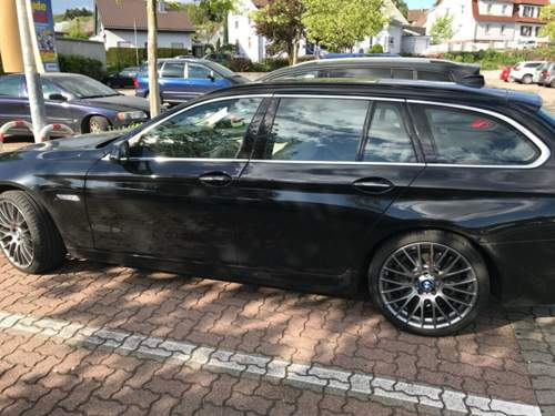

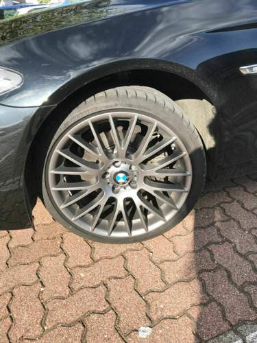

Im Anhang noch ein Bild von den 312ern in 20 Zoll. Habe sie auf einem F11 gestern gesehen und musste ein Bild davon machen. Für mich sahen sie aus wie 19 Zoll, aber es waren in der Tat 20 Zoll. Macht es mehr Sinn 19 Zoll non RFT mit Federn zu fahren?
.jpg
Man kann auf den Orignal BMW Rädern beides fahren. RFT und non-RFT.
Als Faustregel kann man sagen, RFT fahren sich vom Komfort her wie non-RFT in 1-2“ größer.
Ganz grob aber nur. Denn RFT filtern aufgrund der verstärkten Flanke viel weniger der kleinen Unebenheiten raus, die sonst gar nicht im Fahrwerk ankommen.
Und was da nicht ankommt, müssen die Dämpfer und Federn nicht verarbeiten.
Ich fahre die jetzt auch nur, weil sie beim Auto dabei waren. Wenn die runter sind, gibt’s bei mir auch wieder non-RFT
Themenstarteram 1. Mai 2018 um 21:46
Top - Danke dir! Ich werde mir nochmal ein paar Gedanken dazu machen und schaue mal, wie viel Komforteinbußen ich von meinen 18 Zöllern bereit bin aufzugeben :D
