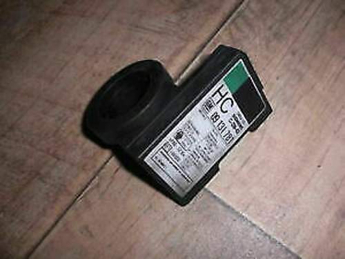

Mein Zündschloss ist Ausgelutscht ,es lässt sich nicht mehr drehen.
Lenkradschloss ist Gottseidank nicht drin , habe mich diesbezüglich hier schon durchgelesen.
Zu dem Fahrzeug ,habe ich eh nur ein Schlüssel bekommen und wollte es eh wechseln.
Sprich aus meinem alten ausbauen (denn das ist nicht alt) und da reinbauen ,weil ich dann wieder 3 Schlüssel hätte.
Meine sorge ist nun der Transponder ,denn ich habe nur einen.
Idee wäre ,nachdem Schlossumbau ,den Transponder in der nähe bzw. An der Verkleidung der
Wegfahrsperre zu heften und die aus den anderen 3 zu entfernen.
Danke im voraus für eure Antworten
Ps. Hoffe es ist diesmal verständlicher geschrieben
war echt wirr warr ,Sorry
lg Marco
Den Transponder kannst Du aus dem alten Schlüssel nehmen und in den anderen quasi umsetzen (bissel festkleben, damit er nicht wieder raus fällt. Die Ringantenne kann also drin bleiben.
Wie man das Zündschloss tauscht wurde hier erst kürzlich beschrieben glaub ich.

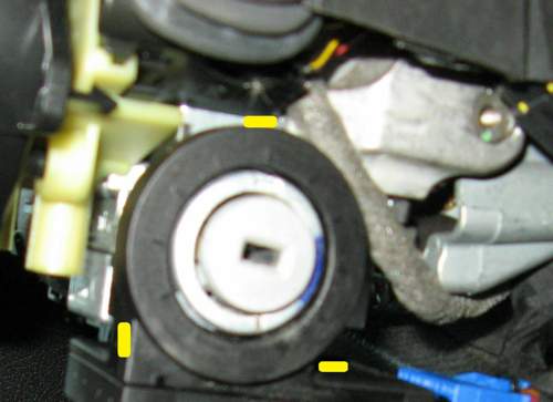

Den Zylinder hab ich draußen ,habe den Schlüssel gottseidank mit viel Gefühl in Stellung 1 bekommen.
Das mit dem Transponderwechsel das weiß ich ,der lässt sich leicht lösen.
Hatte mich ja hier durchgelesen und Kurt Berlin hat ja auch eine Bilder Galerie eingestellt
(Danke an Kurt Berlin , das hat sehr geholfen).

Deshalb fragte ich ja ,ob es gehen würde ,wenn ich den Transponder auf das Modul klebe
Und bei den neuen Schlüssel diese dann entferne.
Theoretisch müßte das doch gehen!??
Wenn nicht,dann muss ich alle Steuergeräte tauschen????
Ok,das von der ZV Ist klar das muss
Ringantenne?????
lg Marco
Ja, natürlich geht das so, das ist der Not gehorchend meist gängige Praxis,...
Wer klaut denn schon nen ollen Omega B,...
Und wenn ihn doch mal einer wirklich klauen will, bekommt er ihn auch, ohne den auf die WFS-STG Antenne geklebten Transponder, weg.
Zwei Handgriffe und MSTG sowie WFS.STG sind ausgetauscht, um die Elektronik ad absurdum zu führen, und nach dem knacken des Zündschloß-Schließzylinders ist die Karre in kaum fünf Minuten fahrfertig bereit für die Entführung.

Mir fällt grad ein. Wenn ein OP COM/TechII und der Carcode für das Auto vorhanden sind, kann man auch den Schlüssel vom jetzt verbauten Schloss (sprich dessen Transponder) an die WFS anlernen.

ich bekomme den sch..... Zylinder nicht mehr ins schloss
Echt der hit
habe beide super raus bekommen und normalerweise müste es doch
Problemlos gehen oder??????
Ist doch hier grade vor kurzem ausgiebig durchgekaut und bebildert worden.
https://www.motor-talk.de/.../...uendschloss-erneuern-t357723.html?...
Gib mal Zündschloß oder Schließzylinder in die Suche ein und sortiere nach Datum.
Themenstarteram 29. Januar 2021 um 15:42
So ,Geschafft !!!!!

Wie gesagt. Hol Dir den Carcode bei Opel (kostet ca. 30,-€) und lern die anderen Schlüssel an die WFS an. Dann bist nicht nur auf den einen Transponder angewiesen.
Hab schon gehört, dass angeklebte sich wieder gelöst haben und dann für immer im Fussraum verschollen sind. Oder auch in der Schuhsohle hängen geblieben und dann irgendwo in der Botanik liegen ;)
Mit Epox angeklebt, bricht dir eher das Gehäuse, als daß der nochmal abgeht.
