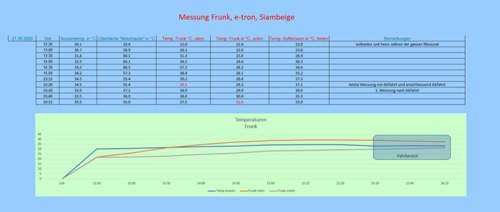

Ich muss es aus geschäftlichen Gründen wissen. Ich hab mal das gute Stück an die Sonne gestellt und messe nun alle Stunden mal bis am Abend, oder bis nicht mehr steigt...

...hab einen Sensor reingelegt und lese dann ab dem Display ab. Zur Zeit bei 35 Grad Frunk, 24.9 Aussen und 61 Grad Oberfläche der Haube... Messenbeginn war 1100 Uhr
Hier noch für alle Interessierten das Ergebnis meines kleinen Tests betreffend die Temperaturen im Frunk bei heissen Temperaturen. Vorab eine kleine Zusammenfassung:
- Frunk erhitzt sich bei stehendem Fz klar mehr als bei fahrendem Fz
- Beim Fahren gleichen sich die Temperaturen der beiden Frunkbereiche etwas an (vermutlich durch den Luftstrom)
- Ein deutliches Erhitzen im Frunk während der Fahrt (durch Abwärme Motor) ist nicht erkennbar, oder zumindest nur
marginal. Der obere Teil (heissere Teil) wird gar noch kühler.
- Während des ganzen Test war der Frunk immer unterhalb 40 °C
Der E-tron wurde auf der Autobahn (inkl. starkes Beschleunigen), City und Ausserorts gefahren.

Danke für den ausführlichen Test! Doch Interessant, dass Du soviel höhere Temperaturunterschiede ermittelt hast als ich im Frühjahr.
@xasgardx schrieb am 22. August 2020 um 11:05:20 Uhr:
Ja, das ist aber schon möglich, da ich die Frontscheibe mit einer Folie zumachte. Ich habe weiter noch die bessere Verglasung dabei und dies macht vielleicht auch noch was aus. Den Focus hatte ich beim Test aber klar auf dem Frunk. Ich hatte einfach noch einen Sender übrig und so platzierte ich diesen einfach noch hinten im Kofferraum, quasi 'nice to have'. Ist also nicht so aussagekräftig, die Temperaturen hinten.
Akustikverglasung hab ich auch. Was meinst Du mit der Folie?
Das ist da die billige Rollfolie, welche man aussen über Frontscheibe legt, damit der Innenraum nicht so heftig aufheizt bei langem Parken an der Sonne. Beim Fahren war diese dann natürlich weg... :-)
