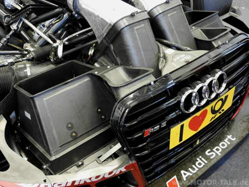

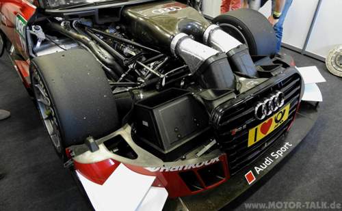

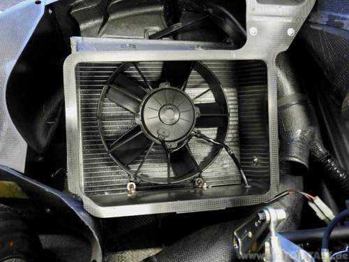

ich hatte letztes Wochenende im Rahmen der DTM auf dem Ring die Möglichkeit, an einer exklusiven Boxenführung beim Audi Phönix Team teilzunehmen und mir ausführlich den Vorjahres DTM RS5 anschauen und auch erklären lassen zu können.
Für mich als Technik Laie war das hochinteressant, dachte ich doch immer, dass die DTM Boliden technisch schon noch etwas an die Serienfahrzeuge angelehnt sind. Halt mit verstärkten inneren Bauteilen (Motor, Getriebe, Fahrwerk etc.)
Pustekuchen. Das Einzige, was an den DTM Audis noch original ist, sind die Audi Ringe und das Luftstromauslasselement links vom Fahrer im Cockpit. Der Rest ist hat mit der Serie nichts zu tun.
Alle DTM-Fahrzeuge sind mit einem einheitlichen Heckflügel ausgestattet: einem Monowing mit anlaminiertem Gurney. Die Neigung ist von 10 bis 20° (Norisring 5 bis 20°) einstellbar. (s.Fotos) Eine hydraulische Zweikreisbremsanlage, Leichtmetall-Bremssättel, innenbelüftete Kohlefaser-Bremsscheiben vorn und hinten. Die Bremskraftverteilung kann vom Fahrer stufenlos eingestellt werden. Alle drei Hersteller müssen die Kohlefaser-Bremsen, Bremsklötze und Bremssättel des Herstellers AP nutzen. Zudem ist nur eine einheitliche Getriebe-Differenzial-Einheit zugelassen, die von allen Herstellern genutzt wird.
Alle Hersteller, die in der DTM vertreten sind, arbeiten mit einem einheitlichen Motor-Steuergerät der Firma Bosch. Dieses können sie jedoch nach eigenen Vorgaben programmieren.
Auch die bei den Motoren gibt es klare Richtlinien. Erlaubt sind V8-Motoren mit einem Zylinderbankwinkel von 90 Grad, maximal vier Litern Hubraum und maximal vier Ventilen pro Zylinder zugelassen. Das Ansaugsystem muss mit zwei Luftmengenbegrenzern mit maximal je 28 mm Durchmesser ausgestattet sein.
An Reifen dürfen nur die vom Hersteller Hankook verwendet werden. An der Vorderachse werden Pneus des Modells „Ventus“ der Größe 300/680 – 18 aufgezogen, an der Hinterachse 320/710 – 18.
Und zuletzt die Maße. Länge: 4.650 mm (ohne Heckflügel), Breite: 1.950 mm, Höhe: 1.150 mm, Radstand 2.750mm, Maximale Spurweite 1.950 mm
Das heißt, die Fahrzeughülle ist dem Serienpendant nur nachempfunden und muss gem. den DTM Maßen entweder gestreckt oder auch etwas verkürzt werden.
Dachte, dass dies für den Ein oder Anderen mal interessant sein könnte. Mir jedenfalls war vieles neu.
Anschließend nun noch Detailaufnahmen vom DTM RS5, welche man so sicherlich nicht überall findet.

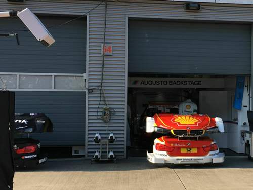

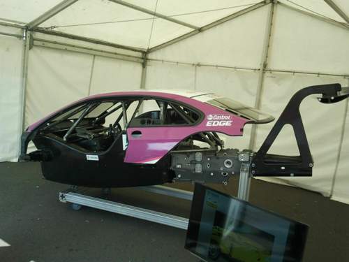

Ich arbeite seit mehreren Jahren 1-2 mal jährlich bei der DTM.
Die Autos haben wirklich überhaupt nichts mit einem Serienfahrzeug zu tun.
Das ist ne reine Show und gerade deshalb wird die DTM auch immer uninteressanter für mich und F1 schau ich schon gar nicht mehr.
Bei der DTM verwenden auch alle Hersteller das gleiche Chassis, dann wird die Optik einfach nur drum rum gebaut damit es aussieht wie ein xyz.
Scheinwerfer, Rückleuchten sind auch nur eine Scheibe mit paar LEDs dran.
Haube, Kotflügel und Scheinwerfer sind ein großes Teil, die Tür wiegt weniger als 2kg.
