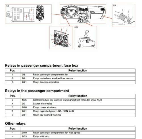

Ich habe heute von Skandix telefonisch erfahren, dass das Zeitschaltrelais 12 V für die Heckscheiben.- Außenspiegelglas Heizung und Umluft nicht mehr zu bestellen ist. Das Zeitschaltrelais wird von der Firma die Skandix belieferte, nicht mehr hergestellt.
Wo kann man dieses Zeitschaltrelais denn noch bekommen, außer VOLVO direkt? :confused:

Hallo Torsten,
ich habe noch eine Kiste mit Volvo-Relais in meiner Schrauberhöhle - bitte Foto und wenn möglich Teilenummer (sollte drauf stehen) dann gucke ich mal nach ob das Richtige dabei ist.
Gruss aus dem Sauerland
Sorry, Gebrauchtteilehändler und Autoverwerter heisst das ja neudeutsch.

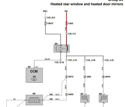

Und du hasst doch ein Modell 2004, da wird die Funktion über das CCM gesteuert und es ist nur ein normales Arbeitsromrelais mit entstörwiderstand verbaut.
Wenn man die PIN Belegung kennt, bei anderen Anbietern/Fahrzeugen vergleichen. Verzögerungsrelais haben ja inzwischen fast alle drin.
programmierbares Relais 12 V z.B
https://www.miunske.com/.../N2-1651-8100_Datenblatt.pdf
oder das hier nicht Potentialfrei :
https://www.miunske.com/.../N2-1525-0001_Datenblatt.pdf
Wobei bei den Phase II Modellen der ganze Kram über das CCM gesteuert wird, bei den Phase I gibt es noch so ein Relais

Du hast mir mal geschrieben, das dieses Zeitschaltrelais bei mir im Innen Sicherungskasten und zwar ober halb der Sicherungen ist. Man müßte eine Plastikwand unterhalb des Lenkrades ab schrauben und sieht dann 3 Relais im Sicherungskasten verbaut. Das ganz rechte soll es sein!
Nun schreibst du: Wobei bei den Phase II Modellen der ganze Kram über das CCM gesteuert wird, bei den Phase I gibt es noch so ein Relais.
Ich bin so was von durch einander und verstehe nur Bahnhof! :rolleyes:

Vielen Dank für die Info, allerdings ist bei dir nur ein Arbeitsstromrelais verbaut, kein zeitgesteuertes. dal die Ansteurung das CCM macht.
Mit den Bildern aus dem Schaltplan sollte es klar sein, hier Reais Nr. 2/9
