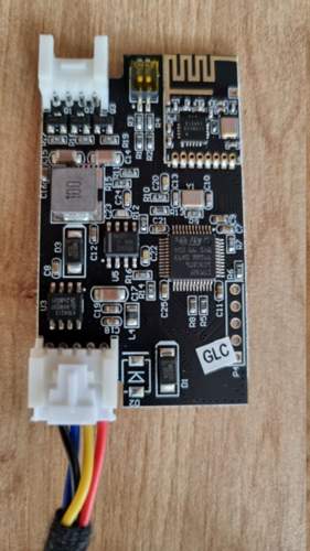

Hallo B-Klasse Gemeinde !
Ich fahre zwar einen GLB aber die beiden Farzeuge sind eigentlich großteils identisch, daher stelle ich meine Frage auch in das B-Klasse Forum.
Hat schon jemand von Euch die Belüftungsdüsen hinten gegen beleuchtete getauscht ?
Habe Ambientebeleuchtung bei meinem GLB, möchte aber auch die hinteren Belüftungsdüsen an die Ambiente anschließen.
Dazu gibt es einen Einbaukit aus China mit einem Steurgerät und Kabelbaum.
Habe ein paaar Bilder angehängt zu Illustation.
Die Düsen hinten und den Kabelbaum habe ich bereits eingebaut und bis nach vorne im vorderen Bereich der Mittelkonsole gelegt. Nun weiß ich aber leider nicht mehr weiter.
An der linken Seite der Mittelkonsole geht ein dickerer Kabelbaum von der Mittelkonsole nach oben. Hier ist u.a. auch die Ambientebeleuchtung der Mittelkonsole enthalten.
Nun müsste ich wissen wo dieser Kabelbaum hinführt, bzw. wo befindet sich das Steuergerät der Ambientebeleuchtung, damit ich nicht das gesamte Armaturenbrett zerlegen muss.
Hilfreich wäre wenn mir jemand zeigen könnte, wo das Steuergerät Ambientebel. montiert ist und wie der Stecker dazu ausieht.
Den Sicherungskasten im Beifahrerfußraum habe ich schon entdeckt, aber hier dürfte kein Steuergerät verbaut sein oder?
Für eine Hilfestellung wäre ich sehr dankbar.

Also das Steuergerät Ambientebeleuchtung N162 sitzt beifahrerseitig hinter dem Handschuhfach. Aber hast Du denn für den Einbaukit einen Schaltplan, eine Anleitung, wie Du dort den Einbaukit anschliesst?
Themenstarteram 29. Januar 2023 um 20:13
Nein leider nicht, darum stelle ich die Frage hier im Forum, um nicht das ganze Fahrzeug zerlegen zu müssen.
Habe auch den Lieferanten aus China angefragt, aber leider noch keine Antwort erhalten.
Mir geht es hauptsächlich darum, das zuständige Steuergerät für die Ambientebeleuchtung im Fahrzeug zu finden. Wenn es dann dazu auch noch einen Stromlaufplan geben würde wäre mir schon sehr geholfen.
Der gelieferte Kabelbaum sollte, mit Stecker und Kupplung, vermutlich am STG nur zwischengesteckt werden.
Ein Türsteuergerät A1779005009 habe ich gefunden. Dieses hat einen passenden Anschluss der für den Stecker des gelieferten Kabelbaumes passen könnte.
Aber von der Mittelkonsole zur linken Tür kann auch nicht wirklich stimmen.
Und das Ambientesteuergerät A1779005105 hat wieder einen vollig anderen Stecker.

Also ich habe es geschafft die Düsen zu beleuchten.
Für alle die es interessiert, habe ich die Antwort wie es funktioniert und ein paar Foto's im GLB Forum erstellt, wo auch ursprünglich meine Anfrage plaziert war.
