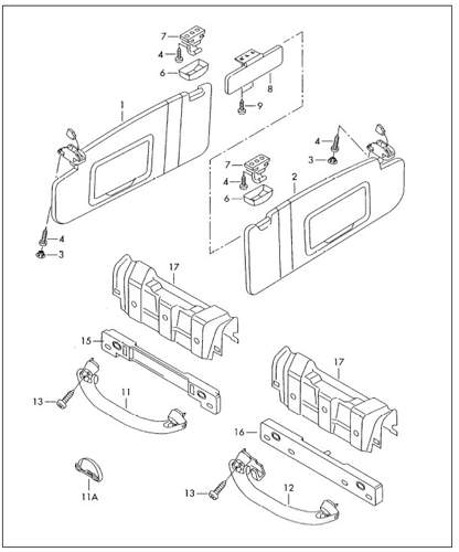

Habe mir ein gebrauchtes Brillenfach besorgt und wollte das in meinen Golf IV (Modelljahr 2002, keine Kopfairbags) einbauen.
Bei der Demontage des Haltegriffs fiel mir dann auf, dass der Bereich der Schraubendurchführungen beim Brillenfach deutlich flacher ist als beim Haltegriff. Das bedeutet, dass bei Verwendung der Haltegriff- Schrauben beim Brillenfach sich diese Schrauben dann deutlich tiefer eindrehen lassen würden.
Frage: Ist das trotzdem okay? Oder stoßen die Spitzen der langen Schrauben dann bei der Montage des Brillenfachs von innen in die Dachhaut? Das möchte ich natürlich nicht...
Oder liegen dem Brillenfach beim Neukauf kürzere Schrauben bei? Weil ich es gebraucht gekauft habe, waren bei meinem Brillenfach leider gar keine Schrauben mit dabei.

Habe nachgemessen. Bei der Kombination von originalen Haltegriff- Schrauben mit Brillenfach geht es von der Schraubenlänge wirklich SEHR eng zu. Das ist echt grenzwertig. Gefällt mir persönlich nicht, wenn ich das Gefühl habe, dass eventuell die Schraubenspitzen von innen schon an der Dachhaut kratzen und es dort dann rosten könnte.
Dann hatte ich vorhin die Gelegenheit, mal bei einem anderen Golf mit Brillenfach die Schrauben rauszudrehen und zu vergleichen. Tatsächlich sind die origialen Brillenfach- Schrauben kürzer als die Haltegriff- Schrauben! Habe ein Foto davon gemacht, hoffe, das klappt mit dem Hochladen hier. (Links Brillenfach- Schraube, rechts Haltegriff- Schraube.)
Hat einer von euch mit dem VW- Teileprogramm die Möglichkeit, die Ersatzteilnummer der kürzeren Brillenfach- Schrauben herauszufinden?
Ansonsten werde ich meine Haltegriff- Schrauben wohl etwas kürzen und neu "anspitzen" müssen...

Der Vollständigkeit halber noch die Längenmaße:
Haltegriff- Schrauben: 32 mm
Brillenfach- Schrauben: 25 mm
Da ich nicht so optimistisch bin, im Baumarkt wirklich richtig passende Schrauben zu finden, werde ich von den Haltegriff- Schrauben halt ein Stück abschneiden.

https://volkswagen.7zap.com/.../#4
Da sind die Teilenummern der schrauben die du jetzt hast, eventuell ist die von der Sonnenblende Kürzer, die könntest du einmal rausschrauben und messen und falls diese kürzer ist hast du auch die Teilenummer dazu.
Trotzdem würd ich die Kürzen und gut
warum suchst du nicht einfach per ebay/amazon/ ahw-shop oder anderer Vereine nach dem Artikel und siehst dir die Abbildungen an, da kannst du auch ungefähr nachmessen wie lange die Schrauben sind. Für diese Schrauben wirds wohl kaum eigene Teilenummern geben, da ist ja nix spezielles dran :D
