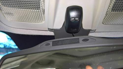

bei Volvo gibt es Werksseitig unterschiedliche Einbauvarianten für die GPS Antenne, je nach Modelljahr: 1. Stoßstange hinten rechts, da sind sogar schon Bohrungen für die Aufnahme vorbereitet; 2. Ins Fensterglas des Transportabteils eingegossen; 3. Mittig hinten auf dem Dach; 4. An der Frontscheibe direkt am Spiegel; 5. Hinten, im Transportabteil im "Himmel" versteckt.
Such dir nach für deine GPS Antenne den passenden Ort aus.
Vielleicht hilft's ja weiter
Liebe Grüße
Elchsocke

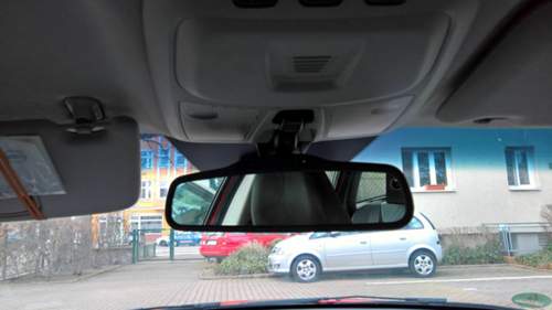

Wp-20170221-15-01-48-rich
V70-07-07-freisprecheinrichtung-mikrofon

An deiner Stelle würde ich GPS und Mikro zusammen zum Innenspiegel führen. Die GPS Antenne dann auf den oberen Bereich der Scheibe. Sollte guten Empfang bringen. Und das Mikro wie hier gezeigt an die Innenraumleuchte oder Unterseite Innenspiegel. Da ist es recht unauffällig
