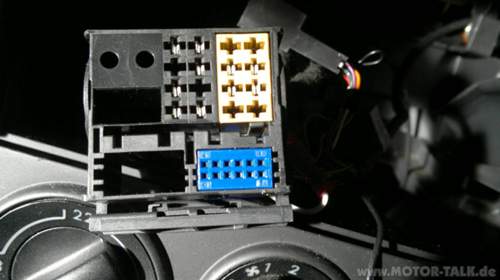

inzwischen ist Adapter und Entriegelsbügel gekommen...alles eingebaut, Iphone 5s via mitgeliefertem Kabel angeschlossen, Spotify an und .... nix.
Habs jetzt noch nicht mit dem USB-Stick oder SD-Karte versucht (mir gehts im Grunde auch erst mal nur um den AUX Eingang), wollte aber mal fragen ob ich noch irgendwas beachten muss oder übersehen habe.
Da ich keinen Wechsler im Auto habe habe ich das Adapterkabel laut Anleitung direkt in den Steckplatz für den Wechsel gesteckt und das andere Ende in den Adapter (Auto und Radio vorher ausgeschaltet). Mehr nicht... Am Adapter gibts noch ein Eingang für den aber auch kein Kabel mitgeliefert wurde, bzw. der in der Einbauanleitung nicht weiter behandelt wurde.
Vielleicht kann mir hier noch mal jemand weiterhelfen...
Danke im Voraus.
du hast dem Radio aber schon "gesagt", dass es den "Wechsler" - also deine Neuanschaffung - als Quelle für die Wiedergabe nehmen soll? Das machst du, indem du auf die "CD" Taste am Radio drückst. Im Display sehe ich, dass auch eine CD im normalen Laufwerk ist. Um Verwechselungen zu vermeiden, diese einfach mal auswerfen und dann auf CD-Betrieb stellen. Dann sollte das Radio auf den Wechsler zugreifen.
Im späteren Betrieb können auch CD-Laufwerk und "Aux-Adapter" angesteuert werden, einfach mit "CD" das passende Medium ansteuern.
Ich habe den gleichen Adapter, nutze ihn problemlos mit ´nem USB-Stick.
Themenstarteram 2. Juni 2014 um 11:42
Ja - hatte erst eine CD drin und beim Drücken auf die Taste CD wurde auch immer diese abgespielt. Also habe ich die CD rausgenommen und wenn ich jetzt bei angeschlossenem Adapter auf die CD-Taste drücke steht im Display immer "No CD" und es ertönt ein Signalton.
An meinem Interface musste ich noch die Codierung anpassen. Dies geschieht durch kleine Schiebeschalter mit 0 und 1. Stand so in der Anleitung. Und wenn eine CD im Laufwerk steckt, musst 2x auf CD drücken.
Themenstarteram 4. Juni 2014 um 5:39
Habe für meinen Adapter noch mal gegoogelt. In Verbeindung mit dem VW-Radio aber nichts gefunden. Und selbst wenn wüsste ich nicht wo man das ändern könnte. Der gekaufte Adapter hat keinerlei Schalter oder Einstellungsmöglichkeit.
Leider auch hier keine Veränderung. Egal ob mit CD oder ohne...
Davon abgesehen habe ich gestern noch mal 2 verschiedene SD-Karten versucht und einen USB-Stick um mal zuprüfen ob es ein Problem mit dem AUX-Eingang ist. Alles ohne Erfolg.
Das einzige was ich noch gesehen habe: Habe irgendwo mal gelesen, dass von Modell zu Modell unterschieden wird ob das Masse-Kabel angeschlossen werden muss. Ich kann mich zwar noch gar nicht mehr dran erinnern, dass da ein entsprechendes Kabel mitgeliefert wurde, aber auschließen will ich es nicht. Habt ihr eni solches angeschlossen?
Fällt jemandem sonst noch was ein?
