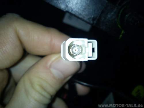

ich hab das RCD300 gerade nochmal raus und mir die Antennenstecker angeschaut und mit bedauern festgestellt, dass es sich hier nicht um den beschriebenen Winkelstecker handelt (siehe bild). Kennt den jemand und kann mir sagen, ob ich den auch einfach ohne abschneiden tauschen kann? hab keine Möglichkeit gefunden, den stecker vom Gehäuse abzubekommen. Muss ich hier einen adapter wie diesen verwenden oder was kann ich machen? Fakra Adapter

also ich habe das RNS510 gestern eingebaut. Der Einbau war kein Problem und bis auf den GPS-Empfang funktioniert auch schon alles super. OK ich hatte auch noch keine Zeit, die GPS Antenne an einen vernünftigen Ort zu platzieren. Auf dem mittlere Luftausströmer scheint ja ein sehr beliebter Platz zu sein. Nur wie bekomm ich das blöde ding nur raus??? Ich hab zwar die Blende ringsrum gestern abbekommen, aber nicht das Gehäuse selber rausbekommen. Dabei sind mir immer nur die Luftleitbleche rausgefallen, die ich dann mühsam wieder einbauen musste. Ich wollte aber auch nicht zu viel Kraft anwenden, um nichts zu zerkratzen oder möglicherweise sogar zu zerbrechen. Die insgesamt 6 oder 8 Blech-Halteklammern vom Gehäuse kann man alleine niemals alle gleichzeitig drücken. Gibts hier irgend nen einfachen Trick?
Zum Navi selber... Radioempfang und Klang sind perfekt!!! Kein vergleich zum Zenec! Auch die Menüführung und die ganze Bedienung sind viel besser! Auch die Kopplung der FSE Low hat Problemlos mit der neuen Ladeschale geklappt.
Benötigt habe ich nur noch die GPS-Antenne und den Adapter 2xFakra auf 1x Doppelfakra.
