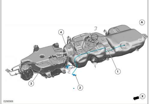

So. Zusammen. Tank ist wieder drin. Drehmoment für die Schrauben ? Ich mache später noch eine ausführliche Anleitung zu dem Einbau vom entnehmen.
Wie hast du es angeschlossen? Musstest du das Steigrohr einbauen?
Themenstarteram 23. November 2021 um 7:43
Guten Morgen alle zusammen,
das Werk ist vollbracht. Leider konnte ich keine Bilder machen, da es eine kleine Sauerei war. Aber ich versuche zu erklären wie ich vorgegangen bin.
Die Vor- oder Rücklaufleitung konnte ich nicht anzapfen, da einfach das T-Stück nicht passt und wie auch schon gesagt wurde es nicht einfach Gummileitungen sind. Daher hatte ich ein bisschen Bammel nicht alles dicht zu bekommen.
Zuerst habe ich das Auto möglichst leer gefahren. Anschließend bei 1 den Tankstutzen entfernt und den restlichen Diesel entnommen.
Schlauch rein, dann in einen Kanister. Mit dem Staubsauger angesaugt und der Diesel lief. Dann einfach nur warten.
Die 4 Schrauben gelöst (ich habe sie hinterher mit ca. 35 nm wieder angezogen).
Anschließend an der 2 die Verbindungen gelöst. Achtung! Anschauen, wie sie geklipst sind. Keine Sorge, dass man sie nicht wieder zusammen bekommt. Die sind kodiert.
Bei 3 den Stecker gezogen. Dann den Tank herausgezogen.

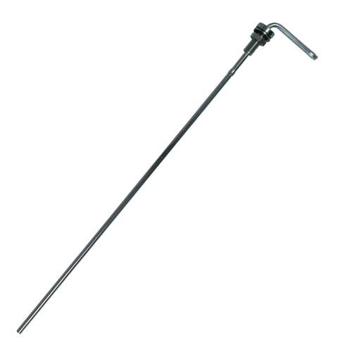

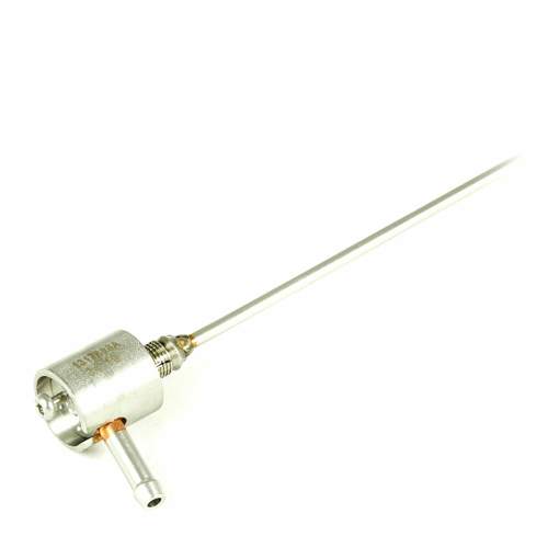

Jetzt gibt es zwei Komponenten an Tankentnehmern. Entweder den Fuelfix von Webasto oder den Tankentnehmer von Eberspächer. Ich hab letzteren genommen, da etwas günsiger, tut sich aber nichts in der Montage.
Es gibt für die vorgänger Baureihe eine Einbaudokumentation von Webasto für die Airtop.
In der gibt es ein Biegemuster für den Tankentnehmer (@FocusGT Darf ich die hier hochladen).
Der Vorteil vom FuelFix ist, dass man beim Befestigen des Entnehmers die Pumpe nicht ausbauen muss.
Muss man sich überlegen, was einem besser gefällt.
Ich habe die Pumpe ausgebaut und dann von unten meinen Entnehmer gekontert.
Alles wieder zusammen gebaut fertig!
Wenn ich aktuell etwas anders machen würde, dann wäre es die Biegung.
Die Biegung gibt vor, in welche Richtung der Anschlussstutzen zeigt. Da das alles ein bisschen eng ist, würde ich den das nächste Mal in eine der gelben Positionen bringen.
Die Heizung habe ich bei Orange montiert. Lila ist Kraftstoffleitung, Grau Abgas, Blau Verbrennungsluft.
Wenn man den Auspuff abhängt und das Hitzeschutzschild auch, kann man recht einfach arbeiten.
Die Leitung habe ich zusammen mit der Elektrik verlegt, den Rest mit möglichst vielen Löchern, die schon da waren.
Die Heizung läuft! Bezüglich der Leitungspositionen war ich ein bisschen skeptisch. Nach 400 km fahren habe ich mich heute Morgen nochmal darunter gelegt, inspiziert und alles sieht so weit noch gut aus.
