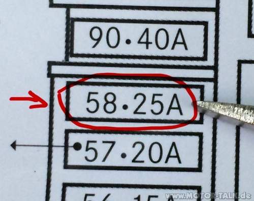

Angefangen habe ich damit, dass ich mir die passende Stromquelle ausgesucht habe.
Nach ein paar Überlegungen entschied ich mich im Vorfeld schon für die Sicherungen im Kofferraum, da ich auf diese Weise den 'beschwerlichen Weg' durch den Motorraum und das Armaturenbrett umgehen konnte.
Dauerplus hole ich mir also vom Dauerplus der Anhängerkupplung ((Sicherung Nr. 58 - 25A) wer eine AHK hat) und Zündungsplus von der Steckdose im Kofferraum ((Sicherung Nr. 72 - 15A) sollte überall vorhanden sein).
Die jeweilige Sicherung rausziehen und die abisolierten Kabelenden einfach zusammen mit der Sicherung wieder zurück in die Halter stecken.
Damit die Drähte beim Einstecken nicht rausrutschen habe ich sie an den vorderen Enden der Sicherung einfach um die Pole gefaltet.
So kann man auch ggf. das Ganze sehr einfach wieder zurückrüsten, sollte es mal nötig sein.
Masse kommt einfach auf eine der entsprechenden Schrauben (siehe Bild) in der Nähe der Sicherungen - fertig!
