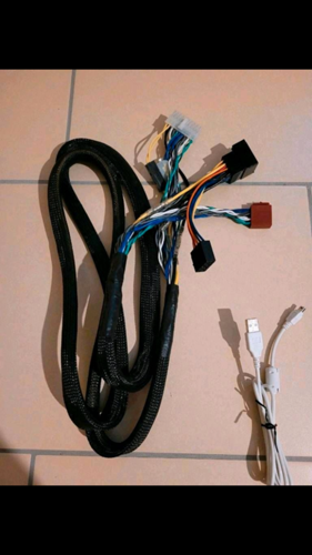

Hi Leute,
ich habe das originale Plug and Play Soundsystem von HELIX in meinem Golf VII nachgerüstet.
Nebenbei habe ich versucht alle Schritte zu fotografieren und anschließend eine Art Einbauanleitung geschrieben. Mein freundlicher wollte für den Einbau 170,- € haben!
Hier ist der Link: Einbauanleitung HELIX Plug and Play Soundsystem Golf VII.pdf
Ich selbst bin auch kein Autotechniker, aber der Einbau war durchaus realisierbar.
Ich übernehme keine Haftung für die Richtigkeit und Vollständigkeit dieser Anleitung. Sie dient lediglich als "Ratgeber". Möge es all denen nutzen, die sich die Einbaukosten sparen wollen ;-)
Viel Spaß beim Einbau wünscht,
Mathias
