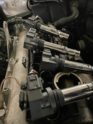

Guten Tag zusammen,
vor einer guten Woche habe ich mir einen Golf 4 1.6 Pacific, Baujahr 2003.
Vor ein paar Tagen ging dann plötzlich die MKL und leuchtete dauerhaft mit dem Hinweis “Abgas Werkstatt”. Der Verbrauch war normal und einen Leistungsverlust konnte ich auch nicht wahrnehmen.
Vor gut 3 Tagen habe ich dann Super Plus getankt und das leiden hat begonnen. Ob das der Grund war weiß ich nicht, eventuell hatte der Vorbesitzer auch schon die Probleme und hat es verschwiegen.
Jedenfalls blinkt die MKL seitdem ab und zu, meistens nachdem der Wagen warm gefahren wurde. Dann Motor aus, kurz einkaufen oder was auch immer…Motor wieder an und es blinkt. Miteinher geht ein Leistungsverlust, Anfahren erfordert mehr Energie und bei 100km/h im 5. Gang ist Sense. Außerdem ruckelt das Auto stärker in Leerlauf.
I’m Leerlauf leuchtet die MKL dauerhaft und fängt komischerweise erst nach dem losfahren an wieder zu blinken (auch an der Ampel bei kurzer Stehzeit).
Da mich das sehr beschäftigt und selbst das auslesen bei Werkstätten hier in der Gegend 30-50€ kostet und ein Termin dafür 2 Wochen auf sich warten lässt, habe ich mir selber ein Gerät bestellt.
Folgende Codes kamen dabei raus (4 Stück)
P0303 - Zylinder 3 Fehlzündung festgestellt
P0322 - Zündung/Zündverteiler Eingang Motordrehzahl Schaltkreis kein Signal
P0106 - Abs. oder barometr. Einlaß-Luftdruck Schaltkreis Bereichs-/Betriebs-Problem
Jemand hier eine Ahnung ob das Auto eventuell Schrottreif ist? Was für Reparaturen und Kosten kommen hier auf mich wahrscheinlich zu?
Die Möglichkeiten sind wahrscheinlich unendlich… :/
Ich bin wirklich ein Fan von Golf und er fährt sich auch echt spritzig wenn nicht grade der Leistungsverlust kickt. Daher bin ich schon bereit da noch was zu investieren. In Eigenregie klappt das leider nicht, da ich absolut null Erfahrung auf dem Gebiet Automechanik etc. habe.
Danke vorab!
Viele Grüße

Ausfall Zylinder 3 könnte eine Stabzündspule sein. Mit Cross-checks zwischen den Zylindern könnte man dem auf die Schliche kommen.

Danke, dann wie Markus schon sagte, quertauschen und schauen, ob der Fehler mitwandert.

Grade ein Tutorial angeschaut, Zündspulen wechseln sieht doch machbar aus. Wie gehe ich denn vor bei dem Cross Check? Kann das jemand bitte erläutern?
Nimm die beiden mittleren Zündspulen raus und vertausche sie beim einsetzen.
Wenn s die Spule ist wandert der Fehler von Zylinder 3 nach 2

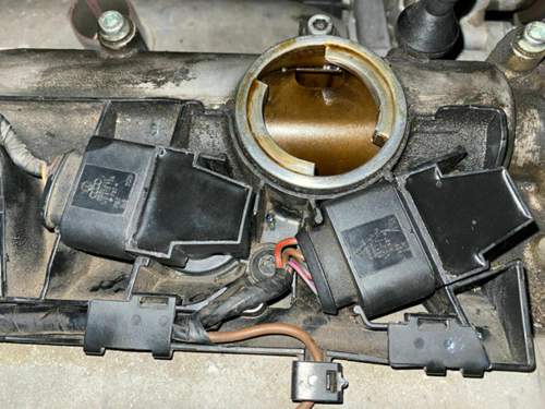

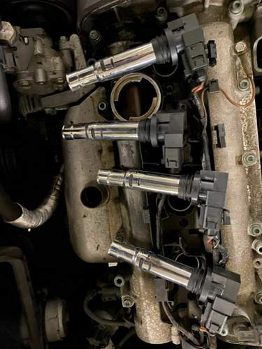

Werde ich machen. Hatte grade alle draußen um zu schauen wie der optische Zustand ist. (meine erste mechanische Tätigkeit an einem Auto :D) sie aber alle voreilig wieder reingesetzt. Aber daran kann man wohl nicht festmachen ob sie neu sind oder nicht…oder?
Aufgefallen ist mir dass nur bei einem der Zündspulen NGK an der Seite steht.
am 29. Oktober 2021 um 3:36
Spielt doch erstmal keine Rolle, du hast ein Gerät zum auslesen, Du weißt wo jetzt der Fehler ist, also wird quergetauscht und wieder ausgelesen. Ist völlig simpel und hilft Dir viel mehr, als jetzt zu versuchen zu erraten was neu ist und was nicht
