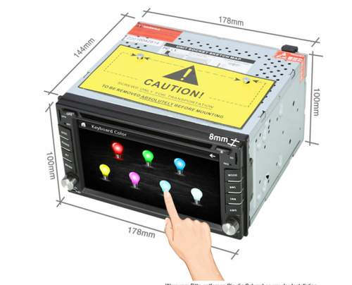

https://www.pearl.de/a-PX2330-1520.shtml?...
oder sowas - funzt Bestens

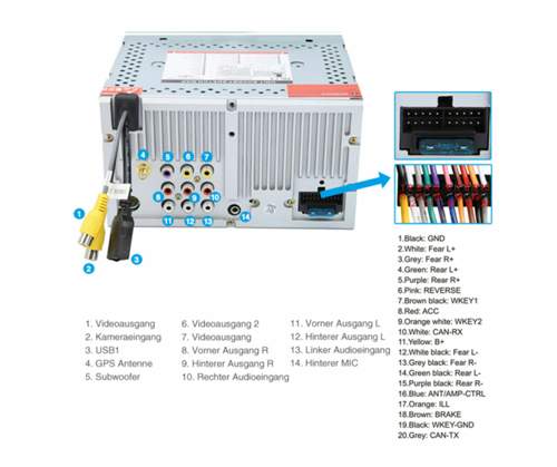

Ich habe folgendes Radio verbaut (siehe Bild)

Reicht denn dort ein "ISO" Adapter ? Und wenn ja welcher ?
Was hat es mit dem Verstärker Adapter auf sich ?

Passt der erwähnte Universaleinabaurahmen ? Muss ich trotzdem feilen und den Schacht "bearbeiten" ?
ISO Adapter wie ich oben verlinkt habe. Eine Seite ist DIN Norm und die andere Seite Volvo spezifisch. Einbaurahmen ist die Frage. Ich würde ihn auf jeden Fall mit bestellen. Eventuell wie bei mir, diesen dann zurück senden. Es ist halt doof wenn dieser dann gebraucht wird und man hat ihn nicht zur Hand, wenn wann das Equipment einbaut. Bei mir an dem Kenwood Radio war eine Blende vorhanden. Feilen musst bei der Lösung mit Doppel DIN Radio immer.
Ist an deinem Radio an der Runden Buchse wo „Amp“ steht , ein Kabel angeschlossen? Wenn ja, brauchst du den Verstärker Adapter auch. Dann hast Du noch eine Endstufe im Fahrzeug verbaut.
