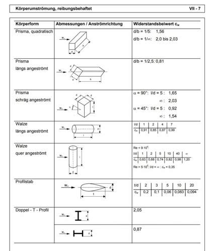

Naja offen ist der ja nicht, man schaue sich mal den ICE an und es ist wirklich so das die Länge den CW Wert verschechtert, dazu schaue man sich einfach den längs angeströmten Zylinder (Walze) an (Anhang).
Mit zunehmender Länge sinkt zwar zunächst der CW, ab l/d 4 steigt dieser wieder an. Eine Strömung kann eben nicht einer unendlich langen Ebene folgen, Grund ist hier u.a. die Auftriebskraft durch unterschiedliche Dichten, irgenwann löst sich jede Strömung ab. Anderes Beispiel der Profilstab, ab t/d > 5 steigt der CW Wert wieder. Das ist auch der Grund warum lange Busse oder Sattelzüge immer einen schlechten CW Wert haben.
