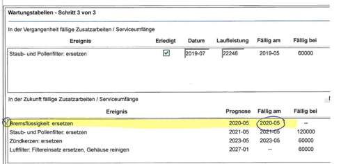

Hatte (hoffentlich) dasselbe Problem. Liess letztes Jahr bei BMW ebenfalls einen ausserterminlichen Ölwechsel durchführen. Dieser wurde im Fahrzeug eingetragen, obwohl ich das gar nicht wollte. Folge: Termin für Fahrzeug-Check wurde verschoben. Hatte das umgehend bemerkt und reklamiert. Die Werkstatt konnte das letztes Jahr aber angeblich nicht mehr korrigieren. Dieses Jahr ist nun (nach vier Jahren) der Fahrzeug-Check fällig, nur wollte die (selbe) Werkstatt diesen nicht durchführen, weil er gemäss Serviceanzeige noch nicht fällig sei... Heute ist der X3 in der Werkstatt, u.a. mit dem Auftrag, die Serviceanzeige wider korrekt zu justieren und den Fahrzeug-Check durchzuführen. Hoffe, es klappt.
Da Deiner ja von 2022 ist, wäre dieses Jahr erst ein Ölwechsel (wohl plus Mikrofilter, ev. Bremsflüssigkeit) fällig. Der Fahrzeug-Check (mit u.a. Zündkerzen und Luftfilter) wäre wohl gemäss BMW erst in zwei Jahren (d.h. nach vier Jahren seit Inbetriebnahme) fällig, wenn ich das richtig verstanden habe (Serviceheft mit Plan gibt es ja leider nicht mehr). Richtig wäre bei Dir wohl, dieses Jahr einen Ölwechsel vornehmen zu lassen und diesen eintragen zu lassen. Dann sollte wohl auch der Fahrzeug-Check auf 2026 (d.h. nach vier Jahren) verschoben werden. Falls nicht musst Du einfach selbst daran denken, wann was fällig ist. Welche Arbeiten wann vorgenommen wurden lässt sich ja über die Rechnungen nachweisen. Unbefriedigend, aber anscheinend "Stand der Technik".

Habe meine X3 MC aus der Werkstatt zurück. Nun stimmen die nächsten Service-Termine wieder: 2025 Bremsflüssigkeit (wurde 2023 gemacht), 2026 (30000km) Motoröl (wurde letzte Woche gemacht), 2028 (60000km) Fahrzeug-Check (wurde letzte Woche gemacht). Der eingeschobene Ölwechsel letztes Jahr ist in der Service-Historie immer noch enthalten. Nächstes Jahr beim zusätzlichen Ölwechsel lege ich wohl einen grossen Zettel in den Wagen, dass dieser nicht eingetragen werden soll!
