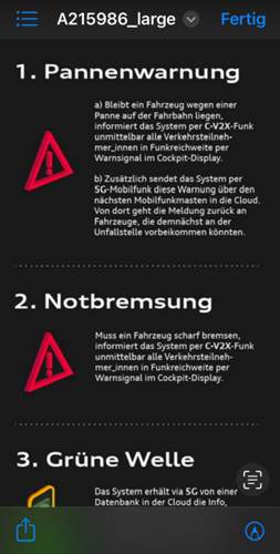

Ich hatte bisher einmal die Meldung eingeschränkte Sicht, und ich bin davon überzeugt, dass die als „Warnung“ aus dem Verkehrsfunk kam. Kurz zuvor war in dem Gebiet ein dickes Gewitter durch.
Auch hatte ich keinerlei Einschränkungen von den Assistenten feststellen können.
Das Funksymbol ist aus meiner Sicht ein weiteres Indiz für meine Theorie…
Das hat wirklich nichts mit der realen Sicht zu tun.

Hängt mit dem Verkehrsfunk zusammen, es sind keine Sensoren betroffen. Wenn bspw Ultraschall oder acc verdeckt ist kommt eine entsprechende Meldung.
Habe die Meldung (Wichtig: Warnmeldung als Verkehrszeichen im Virtual Cockpit, nicht als gelbe Fehlermeldung) auch, jedoch zu 90% entspricht dies auch wirklich den gegebenen Wetterinformationen auf der Strecke (Regen, Schnee, Nebel...). Mein Freundlicher nannte dies als Beispiel der connect-services als Schwarmdaten von anderen vernetzten Fahrzeugen. Und beim genauen Hinsehen, ist auch das connect-services-Zeichen darauf auch zu erkennen. Soviel zu meiner Theorie, resp. Aussage des Audi-Händlers.
Die Meldung kommt über die Connect-Dienste, weil sich ein anderes Audi-Fahrzeug mit Connect-Anbindung in "der Nähe" gerade in schlechter Sicht befindet. Ich schätze den Radius für diese Meldung auf 15-20 km ein.
