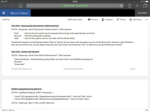

Nun zu meinen Problem, die Kupllung kommt sehr spät, also erst im letzten Drittel des Kupplungsweges. Die elektrische Parkbremse macht noch dazu sehr früh auf. (Alles im vergleich zu meinen früheren B6.) Schon ein leichtes Gefälle bringt mich beim Anfahren ins Schwitzen. Fahre wie ein Anfänger! Mittlerweile sind gut 5000 km im neuen abgespult, aber so richtig komm ich noch nicht damit klar, hat jemand das gleiche Problem oder diese Erfahrung? Was auch sehr eigenartig ist, will man schön langsam Einkuppeln (Gang ist eingelegt) ohne Gas zu geben, erhöht sich ab der Hälfte des Kupplungsweges automatisch die Drehzahl auf ca 1300 U/min.

Man kann die Kraft zum lösen von AutoHold irgendwo im Setting des CAR Menü einstellen. Ob sie sich leicht (ohne Ruck) Mittel oder schwer (stärker Ruck) beim anfahren lösen soll

Hola.
Sorry. Geht aktuell nur mit VCDS.
Hab mal die superbeschreibung von einem User hier angehängt.
