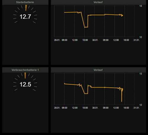

Hallo, ich habe eine Frage zum Thema Standheizung in meinem Ford Transit 2.4D, Bj. 2008. Der hat ab Werk
- zwei Batterien unter dem Fahrersitz
- das serienmäßige Trennrelais
- eine Zusatzoption namens Kaltstart bis minus 29 Grad
- in Verbindung mit einer Eberspächer Hydronic D5 Wasserheizung, die nicht nur als Standheizung gedacht ist, sondern wohl auch als automatischer Zuheizer. Denn wenn es kalt ist startet sie beim Losfahren ungefragt mit.
Die Funktion des Trennrelais habe ich verstanden (verbunden bei "Zündung ein", getrennt bei "Zündung aus").
Nun sollte man ja denken, dass die Dieselheizung an der vorderen (nicht startrelevanten) Batterie hängt. Sie scheint aber irgendwie an beiden zu hängen, denn wenn ich sie einschalte, sinkt die Spannung auf beiden Batterien. Auf der Startbatterie sogar etwas stärker als auf der Verbraucherbatterie. Schalte ich nur das Licht ein, sinkt nur die Spannung der Zweitbatterie (siehe Bild: erster Knick Heizung ein -> beide fallen, zweiter Knick nur Licht ein -> nur Hilfsbatterie fällt).
Erster Gedanke: Das könnte ja daran liegen, dass das Trennrelais nicht nur bei "Zündung ein" brückt, sondern auch bei "Heizung ein". (Was ich zwar dämlich fände, aber hey...)
Aber nein: Zu Testzwecken habe ich mal das Trennrelais entfernt. Da kann ja eigentlich nicht viel passieren, außer dass die vordere Batterie nicht mehr von der LiMa geladen wird, wenn die Maschine läuft.
Falsch gedacht! Das Einschalten der Standheizung führt nach wie vor dazu, dass beide Batterien einbrechen! Wie kann das denn sein? Da muss ja quasi die Eberspächer die beiden Batterien irgendwie auf einem anderen Weg als über das Trennrelais die Batterien kurzschließen, zB über ein Steuergerät o.ä.?
Hat jemand eine Erklärung für dieses Verhalten? Das kann doch eigentlich nur eine fundamentale Fehlfunktion oder irgendein Anschlussfehler bei der Eberspächer sein?

Themenstarteram 30. Januar 2021 um 17:43
Das Problem ist, dass die Standheizung eigentlich nur an der nicht startrelevanten Batterie hängen und diese leerziehen sollte. Durch diese Parallelschaltung werden aber im Zweifel beide Batterien komplett entladen. Dann komme ich im Winter ans Auto, was zwar schön warm ist, aber nicht mehr startet.
Die Standheizung sollte also nur eine der beiden Batterien belasten, im Idealfall die vordere. Genau dafür hat man ja eigentlich zwei Batterien mit einem Trennrelais.
Das Zusatzheizen stört mich nicht, das ist ja sinnvoll. Generell kann von mir aus Strom ziehen wer oder was will, solange der Motor läuft. Aber das Verhalten bei abgestelltem Auto ist so nicht schön.

Die Ursache warum beide Batterien belastet werden, dürfte an der Lüftungssteuerung liegen, die normal von der Systembatterie gespeist wird und die warme Luft im Innenraum verteilt ( die Lüftung zieht auch ordentlich Strom )
Die Heizung dann von der 2.ten Batterie
Darum wirst du einen Verbrauch bei beiden Batterien messen

@macspeed schrieb am 30. Januar 2021 um 21:49:05 Uhr:
Das würde ich auch vermuten. Testweise kannst du ja mal während deiner Messung die Lüftung ausschalten.

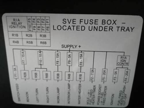

Laut Schaltplan hängt die SH an der 2.Batterie, schaltet aber über das Relais R16 (Fuel Fired Heater Relais) den Innenraumlüfter der von der Starterbatterie seine Spannung bekommt.
Das ist auch der Grund warum die Starterbatterie beim Starten der SH stärker belastet wird als die 2. Batterie.
Themenstarteram 31. Januar 2021 um 17:20
@hucky0611 schrieb am 31. Januar 2021 um 12:36:41 Uhr:
Laut Schaltplan
A man with a plan! Sehr gut! Nur ist es auch der von meinem Modell?
Mir leuchtet das mit dem Gebläse total ein, allerdings ist R15 bei mir laut Handbuch Tagfahrlicht (habe ich sowas?), und R16 die Kraftstoffbetriebene Zusatzheizung selbst.
Dann gibt es Sicherungen, zB:
Nr. 54 Vorsicherung für Abblendlicht, Fernlicht, Tagfahrlicht, Fahrtschreiber, Gebläse der kraftstoffbetr. Zusatzheizung (<- aha, auf der gleichen Sicherung wie Tagfahrlicht, was ja R15 ist. Hmm.)
Und dann gibt es ja noch den zusätzlichen Sicherungskasten (den ich noch nicht zu Gesicht bekommen habe, nur den Aufkleber, siehe Bild). Da gibts noch diverse Relais zum Thema.
Alles in allem wird es wohl so sein, wie ihr vermutet: Heizung eine Batterie, Gebläse die andere. Das lässt sich dann aber ziemlich wahrscheinlich nicht umbauen fürchte ich. Ich werde trotzdem mal beim Heizen im Stand die eine oder andere Sicherung ziehen, um ein Gefühl zu bekommen, wer dort von wo was verbraucht. Kenne dein Fahrzeug lautet das Moto. :)
Zusatz-Sicherungskasten
