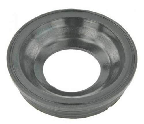

die Werkstatt meinte ich soll noch 4x Dichtungen holen, weil es jeweils eine kleine Ölansammlung dort gab und man diese dann am Besten gleich mit der Einspritzdüse mitwechseln soll. Ich habe dann folgenden Dichtungssatz 4x beim Bestellen der Einspritzdüse mitbestellt und heute zur Werkstatt mitgenommen:
https://www.kfzteile24.de/artikeldetails?...
Heute meinte die Werkstatt, dass die "großen" Dichtungen gemeint waren und ich diese noch kaufen soll.
Welche sind denn hier nun gemeint? Möchte nicht die falschen bestellen und dann erneut eine Schleife drehen.
Kann mir jemand sagen, wie die Dichtungen genau heißen damit ich nicht wieder die Falschen bestelle?
Wir haben mit dem Werkstatt-Mitarbeiter schnell mal auf kfzteile24 geschaut. Unter der Suche "Einspritzdüse Dichtung" hat er das gesuchte nicht gefunden und meinte ich soll mal nach "Ventildeckel Dichtung" suchen. Dann meinte er das Teil sollte es sein (er war sich aber meines Erachtens auch nicht ganz sicher):
Welche Dichtungen meint die Werkstatt denn höchstwahrscheinlich? Tatsächlich die aus dem Link oder doch andere?

Oder meint die Werkstatt z.B. diese hier mit "große Dichtungen":
1. Dichtung, Düsenhalter:
oder
2. Dichtring, Einspritzventil
Könnt Ihr mir bitte auch hier gleich die passenden VW Teilenummern für mein Auto durchgeben?
Danke
Das würde mich jetzt auch interessieren, laut meiner Werkstatt und @AudiJunge gibt es einen Reparatursatz für die Ventildeckeldichtung, die dafür aber komplett raus muss, d.h. alle Injektoren raus....hab nach Austausch Injektor Zyl2 auch leichte Ölfeuchte dort und am Injektor mit gleicher Spannpratze (wohl zyl1). Vielleicht kann man die Dichtungen für die Ventildeckeldichtung von oben (https://www.kfzteile24.de/artikeldetails?...) da einzeln "reindrücken"?
Themenstarteram 27. Dezember 2021 um 12:28
@ExScenic schrieb am 27. Dezember 2021 um 12:06:38 Uhr:
Genau. Bei mir soll auch nur 1x Einspritzdüse gewechselt werden (Zylinder 2), die "großen" Dichtungen aber alle (also 4x) aufgrund von Ölansammlung. Kannst Du bestätigen, dass die Werkstatt die Ventildeckeldichtung / Zylinderkopfhaube meint und nicht nicht z.B. die Dichtung vom Düsenhalter?
Ich würde die Werkstatt fragen ob sie die Dichtungen besorgen oder dir eine konkrete Artikelnummer geben kann. Solange nicht exakt bekannt ist welche Dichtungen die Werkstatt meint eierst Du hier noch viel rum, investierst Zeit und am Ende waren ggf. andere Dichtungen gemeint.
Oder man tauscht gleich den kompletten Ventildeckel gegen den geänderten wenn dieser eh schon undicht ist und die Injektoren sowieso draussen sind.
