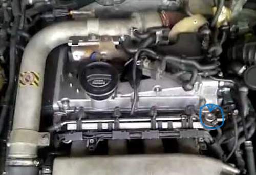

Hi
Kann mir bitte jemand sagen, was das auf dem Bild gekennzeichnet unten ist, bei den ein spritz düsen und wozu dient es
ich bedanke mich im voraus
Dose
32 Antworten
Müsste der Benzindruckregler sein
Themenstarteram 21. Mai 2024 um 12:17
Vielen Dank fur die schnelle antwort
@enthusiasTT schrieb am 21. Mai 2024 um 14:09:15 Uhr:
korrekt!
Auf jeden Fall den jeweils passenden verbauen (für den korrekten Druck), sonst läuft der Motor zu fett oder zu mager und das muss die Motorsteuerung dann unnötigerweise korrigieren.
Themenstarteram 22. Mai 2024 um 6:06
Vielen Dank fur den hinweiss wird gemacht jetzt lauft er noch besser der schlauch war nur in die spitze und war fast raus
@i need nos schrieb am 21. Mai 2024 um 23:11:23 Uhr:
korrekt!
Themenstarteram 22. Mai 2024 um 6:40
das hatt mich nerven gekostet ohne ende und am ende war das problem mit diesen schlauch der fast raus war
Ja wie, dann lief da Benzin raus?!
Themenstarteram 23. Mai 2024 um 6:22
weiss ich leider nicht aber wenn du es sagts wirds wohl so sein hatt aber auch viel verbraucht hatt nicht gezogen auspuff laut hab motor gewechselt turbine benzin pumpe ansaubrucke sauber gemacht drosselpklappe ziemlich viel gemacht und am ende war es diese kleine schei.... benzindruckregeler schlauch und keiner von den automechaniker hatt es erkannt ich habe es selber komplet auseinander nehmen mussen

nö, die Drosselklappensteuerung adaptiert sich nach einer Weile von selber
Was mich wundert ist, dass für einen deutlichen Verlust an Benzindruck durch einen undichten Schlauch einiges an Benzin ausgetreten sein muss. Das riecht man doch sehr deutlich

Also A lernt sich die Drosselklappe selbst an wenn man ein paar Sekunden die Zündung anlässt aber dazu muss das Kühlwasser über 60 Grad haben, am besten geht es per Diagnosegerät, da bekommt man auch eine Rückmeldung ob die Adaption geklappt hat . B Ist der Schlauch auf dem Benzindruckregler ein Unterdruckschlauch und kein Benzinschlauch ergo kann da kein Benzin auslaufen
Themenstarteram 23. Mai 2024 um 11:42
Alles klar ja es is der unterdruckschlauch dann liegt es wohl nicht daran der geruch wurde mich mal freuen zu wissen woran es liegt immer wenn ich voll tanke fangt er an zu riechen und das sehr stark danke im voraus.
