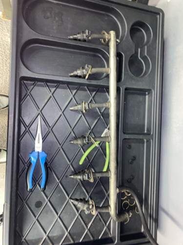

Servus Jungs,
Da mein Kfz leider nicht so gut gelaufen ist(15 sek im Stand gelaufen dann ausgegangen)hab ich nun die Einspritzdüsen ausgebaut um sie im Ultraschallbad zu reinigen. Meine Frage ist wie bekomme ich die Einspritzdüsen vom kraftsstoffverteilerrohr runter.
Liebe Grüße und vielen Dank
2 Antworten
Mit WD40 einsprühen, einwirken lassen und dann kräftig ziehen.
Das ist doch die verpresste Variante (?), da hilft wohl nur Gewalt.
