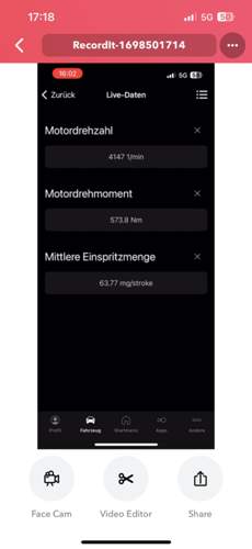

Bei mir ist das rausgekommen.
Kleine Korrigierung
Wie viel PS wären das?
.jpg
@Jens7666 schrieb am 28. Oktober 2023 um 16:16:14 Uhr:
Kleine Korrigierung
Hast du deinen Motordrehmoment Wert im Leerlauf ausgelesen? Der muss noch abgezogen werden, damit man das tatsächliche Drehmoment hat..
Dann kann ich es dir gerne ausrechnen.
Glaube es müsste so um die 60nm gewesen sein
Kleine Korrigierung
Von welchem Motor stammen denn die Daten? 64mg/H Einspritzmenge sollten (laut MEINER groben Annäherung) so ca. 240PS zu sein. Allerdings sollte der 580Nm haben, welches laut Bild ja perfekt hinkommen würde, jedoch ohne Abzug des Stand-Drehmoments?!
LG
@Jens7666
Ich komme auf da aufgerundet auf 304PS.
Ist deiner gechippt?

@CX Pro 500 schrieb am 28. Oktober 2023 um 23:37:26 Uhr:
Kleine Korrigierung
LG
Du musst beachten bei welcher Drehzahl das Drehmoment erreicht wird. Nur damit kann man die PS errechnen...
Es macht also ein Unterschied ob du die 64mg/H bzw. 580NM bei zB 2500 Umdrehungen hast oder bei 4000.
Der Wert alleine sagt somit erstmal nicht aus wieviel PS der Motor abgibt. Du brauchst immer dazu eine Drehzahl.

@CX Pro 500 schrieb am 29. Oktober 2023 um 00:04:28 Uhr:
Da hast du natürlich Recht. Ich bin jetzt von ~4000upm ausgegangen. Das Drehmoment bei 4000upm ist klarer Weise nicht mehr bei max 580Nm, aber das müsste genau der Motor mit 245ps/580Nm sein?
Dafür sind die Vergleiche dann super, da ich mich danach richten kann. Perfekt wäre natürlich ein Log von ~1500-4000, wie du es vorgeschlagen hast, da man nicht nur einen einzelnen "Punkt", eine einzelne Drehzahl hätte.
Ist aber schon mal ein Anfang.
LG
Laut meiner Rechnung komm ich wie gesagt bei den Werten von Jens7666 auf 304PS bei 4147 Umdrehungen.
Das wäre ein klares Indiz für, dass sein Motor gechippt ist.
Er hat ja nicht gesagt welchen Motor er genau hat, ich gehe mal stark vom 180kw/245PS Motor aus.
Dazu passt die Leistung. Bei Stage 1 hat man da ~ 300PS.
Wieviel mg/Hub Einspritzmenge welchem Drehmoment beim 3.0er TDI entsprechen habe ich so nicht im Kopf...
Wenn man aber nach dem Bild geht entsprechen die 64mg/h ~514 nm (realem Drehmoment).
Rechne ich es jetzt prozentual um auf deine 56mg/hub komm ich auf ~450Nm. Aber der Wert alleine bringt dir ja wie gesagt nichts.
