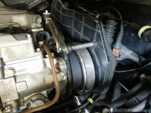

Hallo alle zusammen
Habe volgendes Problem beim 2,5TDI 103kw 5silinder
meine Eispritzpumpe supt etwas und irgendwo hier im forum habe ich gelesen ,dass einer oder mehrere sowas gemacht haben(Einspritzpumpe abdichten)
gibt es ein dichtungssatz und was muss man dabei beachten??

es schaut aus als währe nur das obere deckel undicht
dort supts raus

Hi ! Selbe hatte ich auch . Bin zu Bosch habe mal gefragt, ob ich mir den Schlüssel für die Spezialschraube leihen könnte für 5 Minuten. Und siehe da es klappte, Schraube raus und handelübliche rein fertig. Dann noch die Dichtung dort bestellt und danach selber eingebaut, absolut easy, kann sonst auch nichts selber. Gruss
Solange nur der Deckel des MSW abgenommen wird und der obere Dichtrahmen undicht ist geht das ganze recht schnell ohne Proplem. Alle alles andere an der Pumpe muß man mit genauen Werten und Vag-Com wieder richtig einstellen.
Hier mal eine die Spezialnuß. Habe ich aus einer 7 mm Nuß angefertigt. Einfach die gegenüberliegenden Fläschen mit einem Drehmen weggeschliffen.

also ist doch nicht so wie ich dachte
das ding ist etwas tiefer undicht
Was maximal im eingebauten Zustand wechselbar ist ,ist die O- Ringdichtung von Spritzversteller. Da muß man aber etwas schnell machen weils da auch nach und nach rausläuft. Auch der untere Dichtrahmen des Mengenstellwerkes kann man im eingabauten Zustand der Pumpe wechseln. Es ist aber wichtig wenn man das MSW abschraubt es vorher mit 3 Rissmarkierungen auf dem Pumpenkörper zu versehen damit man die Grobe Position beim zusammenschrauben wieder hat. Die Position des MSW sollte dann mit Vag-Com wieder eingestellt werden. Dazu reicht auch eine Freeversion aus. Im Messwertblock 001 Anzeigegruppe 2 steht der Wert der Einspritzmenge da. Dieser sollte bei Laufendem Motor und 90 Gard ungechipt 4,7-5,0 mg/hub betragen. Motor immer abstellen das MSW leicht lösen um es verschieben zu können. Am besten ist wenn man eine messuhr ansetzt da die Verschiebung sich im 1/10 bereich bewegt.
zu hohe Einspritzmenge wird angezeigt- in wirklichkeit ist sie aber zu niedrig-MSW zum hochdruckteil hin verschieben. Menge zu niedrig - eigentlich zu hoch- MSW in Richtung Pumpenrad verschieben.

...hallo Leute,
hatte jetzt auch ne pissende EP, hatte mich schon gewundert warum der Verbrauch so hoch war..
also zum Schluß hatte es richtig aus beiden Deckeln/Gehäusen des Mengenstellwerkes rausgesuppt.
also zum Auditeilemann und Dichtung bestellt, wobei er eine von beiden auch bei Bosch bestellen mußte.
Gleichzeitig bin ich mir auch net ganz sicher ob net die eine davon falsch geliefert wurde.
Die untere war vorgeformt (Ecken)-hat auch prima gepasst, die andere war "rund" und beim Einbau in den oberen Deckel bin ich fast verzweifelt, ging dann aber mit Hilfe von Sekundenkleber (zum Fixieren in den Ecken, damit sie dort nicht herausrutscht).
Aufjedenfall ists dicht geworden.
Aber als der Motor nach eineigen Startschwierigkeiten endlich lief, blinkte die Kontrolllampe für die Vorglühanlage.
Laut Sevice-Heft bedeutet dies, daß das Motorsteuergerät rumjammert.
Und der Leerlauf klang auch net toll.
Dann hab ich hier mal bissel geschaut und wurde fündig, hatte vergessen genaue Markierung anzubringen.Mußte dann das Mengenstellwerk estwas hin und hersachieben, bis es gepasst hat.
Ich denke mal jetzt passt es, denn die Kontolllampe bleibt aus und der Leerlauf hört sich auch wieder ordentlich an,-fahren tut das Auto natürlich auch. ;-)
Jetzt muß ich mal noch den Verbrauch im Auge behalten!...
...vielleicht nützt das mal jemanden von Euch, Grüßle....
Ja also hab jezt eine dichtung da
die unterste die unter dem messregler sizt
der Boschmann sagte die andere gibt es nicht
villeicht hat einer die teilenummer oder bestellnummer für die obere dichtung????
weil irgendwie hab ich dem nicht geglaubt weil er gleich den regler für 500€ verkaufen wollte
da krig ich beinah eine neue pumpe zu diesem preis
ich hab zwar eine dichtung die ich bei VW Audi jekoft hab un die passt auch nicht weil die rund ist und da fehlt das Eck
nachdem ich die eingebaut habe und der motor warm gelaufen ist hat es die suppe an der stelle ausgedrückt wo diese ecke fehlt
