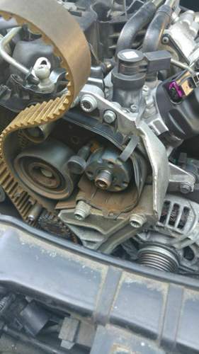

muss die Einspritzpumpe am a4 2.0 8k tauschen, hab allerdings keine Lust die halbe Front abzubauen um den Zahnriemen abzunehmen.. hat schonmal jemand die Einspritzpumpe getauscht ohne den Riemen zu entspannen oder anzunehmen.. reicht das die obere Laufrolle rauszunehmen?

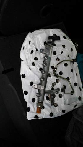

Heute ist das neue n276 Ventil gekommen..toll, neues Teil aber das kommt ohne neuen Dichtring..den darf man noch extra holen..hab das alte Ventil rausgeschraubt, und dann war mir klar warum das alte fertig war..der abrieb von der Pumpe wird mit hochdruck hinten ins rail geblasen und sammelt sich um und in dem Ventil..

gute Frage, interesiert mich auch gerade...
Ich vermute allerdings, dass man die Rolle von der Pumpe nicht ohne zu entspannen abkriegt, geschweige denn wieder drauf kriegt...
Themenstarteram 11. August 2016 um 8:40
@spuerer schrieb am 10. August 2016 um 19:00:17 Uhr:

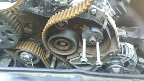

Wenn man die obere Laufrolle rausschraubt, und dann das Zahnrad von der Einspritzpumpe abschraubt, kann man es rausnehmen, aber mit wieder rein könntest du Recht haben, das es knapp wird, und rumhebeln am Zahnriemen würde ich auch ungern. Man kann auch so keinen OT Punkt fixieren, auch blöd. Mann kann höchstens die Spannrolle entspannen, oben am Nockenwellenrad den Riemen zwei Zähne versetzen und dann nachher wieder zwei Zähne zurück und neu spannen.. würde gehen, aber dann ist da nichts festgesteckt und man muss gut aufpassen beim spannen, ich überleg mir nur, wenn ich mir die Mühe mache, die Front vorzuziehen, und den Riemen abzunehmen, mach ich bei 187000 direkt ein neues Kit rein , obwohl der Riemen eigentich noch gut aussieht.
Hallo, es geht auch ohne die Front vorzuziehen. Das Stg fürn Lüfter muss weg und die Drehmomentstütze vom Motor. Ist zwar sehr eng, aber es geht. Ohne die Kurbelwelle zu fixieren würde ich es nicht machen. Wenn mann auf OT ist und nur ganz wenig Zug auf den ZR kommt, dreht die Kurbelwelle weiter.

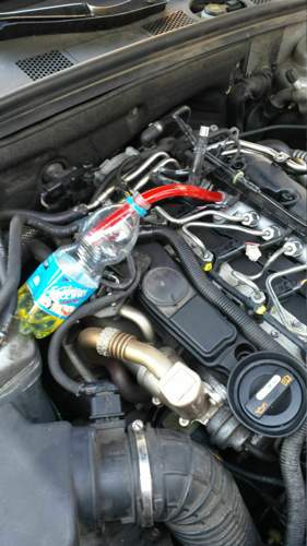

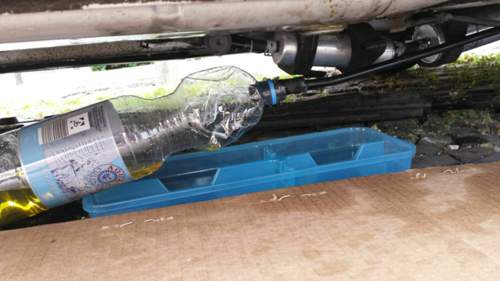

Hallo, mit 187000km, hab nicht mit 2takt gepunscht.. habe vor ca.einem Monat den Dieselfilter getauscht und danach per vcds ca. 1,5 minuten die kraftstoffpumpen laufen lassen, hab aber gelesen das im erwin 2minuten steht, und bei vcds empfehlen sie 3 minuten.. möglicherweise hat die Pumpe Luft gezogen und dann in den nächsten 500km sich soweit zerlegt das die nicht mehr genug Druck aufbaut. Laut Bosch ist Luft in der Kraftstoffleitung verdammt gefährlich für das kleine Pümpchen.. Ich würde trotzdem jedem raten mit 2takt oder monzol zu punschen, selbst die Bundeswehr punscht bei ihren common rails, und beim Le Mans wird mit 50:50 gefahren, damit die Bosch pümpchen überhaupt die Renndistanz durchstehen..

Und was kost dich jetzt der ganze Spass sind ja überall die Späne
