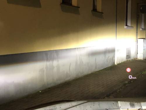

Hallo, weiß jemand ob es zum Serviceumfang bereits 2 Jahre nach Auslieferung in Verbindung mit der ersten Inspektion gehört auch die Matrix LED Scheinwerfer einstellen zu müssen?

Die Grundeinstellung.
Bei meinem war bei der Auslieferung der Rechte höher als der Linke eingestellt.
In 5 Meter Entfernung von einer weißen Wand, war die Hell/Dunkel Grenze beim rechten 10 cm höher als links.
Gruß XF-650

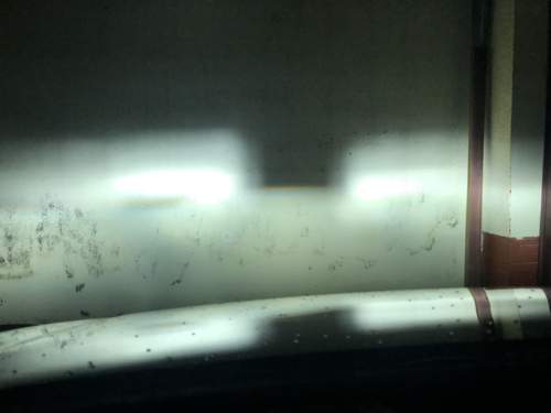

Beim VFL hatte ich das gleich von Anfang an beanstandet. Es war ein dunkler Bereich links zwischen Abblend- und Fernlicht. Das ist ein generelles Thema beim Q5 VFL, darum hat das FL vermutlich auch neue Scheinwerfer bekommen.
Wenn man auf youtube nach Q5 Matrix sucht und sich die älteren Videos ansieht, kann man das bei fast allen erkennen. Den Fehler hatten auch diverse Vergleichsfahrzeuge vom Händler.
Einstellen ist sinnlos, weil sich Abblend- und Matrixlicht nicht getrennt einstellen lassen! Es wurde bei mir mehrmals (glaube 3x) der Scheinwerfer getauscht. Wenn man den Scheinwerfer in der Hand hat, sieht man unten 3 Schrauben (Spitze wie Torxschraubendreherkopf) mit diesen kann das Matrix Element im Raum (3D) ausgerichtet und fokussiert werden. Die Scheinwerfer wurden offensichtlich im Werk (Hella?) falsch kalibriert. Manuell geht das aber nicht.
Mein Händler war dann auch ziemlich sauer, weil Audi das nicht kommuniziert und ihn immer nur sinnlos die Scheinwerfer tauschen lassen hat. War für mich mit ein Grund zur Wandlung.

Stell doch einfach selbst an der Schraube leicht nach … vor eine gerade wand stellen Licht an
Und paar mm runter
